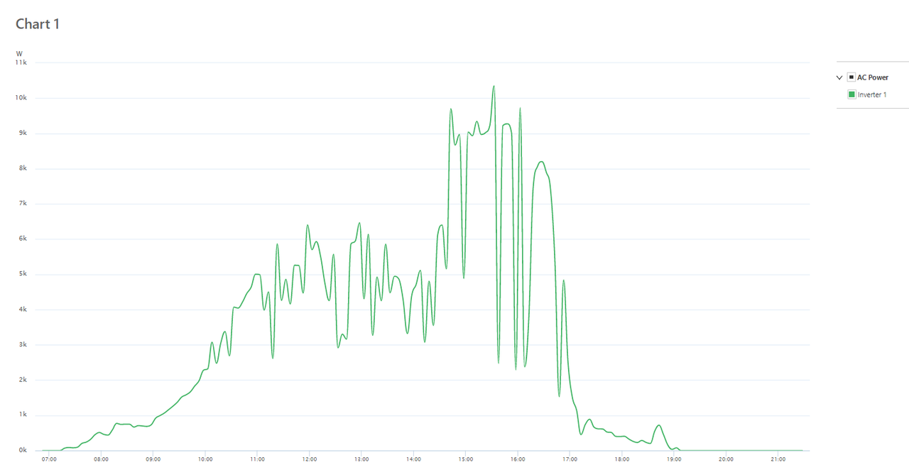

dunda ::
Meni je pred pol ure vrglo ven. Ampak o mojem primeru smo že govorili in imam precej bolj "nevarne" številke za odklop.
Sliki sta zajeti v kakšni sekundi razlike. Oddajam lahko 4 kW. Nihanja so pa lahko precej velika. Res me zanima, kaj točno nagaja. Ali je to razsmernik ali elektro števec.

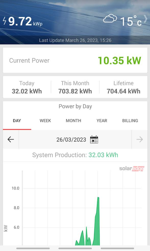

DamijanD ::
dunda je izjavil:
 Slika1
Slika1
 Slika2
Slika2
Prva slika lepo kaže, da oddaja preveč in to skoraj 1kW preveč.
Tale slikca je tudi zanimiva. To je pri elektrarni, pri katerih razsmernik nima omejitve oddajanja, ker ni potrebna.
Panelov je 9,72 kW, razsmernik seka preko. In to kar za nekaj časa.
dunda ::
DamijanD je izjavil:
dunda je izjavil:
 Slika1
Slika1
 Slika2
Slika2
Ja, za kakšno sekundo ali nekaj sekund. Kdaj je presežek še večji. Saj zadeva začne zmanjševati, deluje, ampak odklopnik zelo hitro odklopi. Zadevo sicer povsem razumem.
