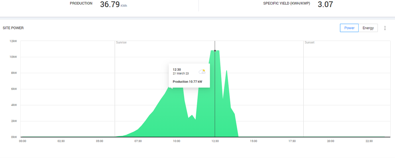

yonny ::
prvi dan, izplen slabih 40kwh z 11kw elektrarno, kaj pravite?
DamijanD ::
Odvisno od lege in vremena - pri meni je bilo npr 82,5kWh z 15,6 danes
VIP58 ::
Pri meni je danes 11.9 kWp pridelala 62 kWh.
Po krivulji sodeč, ji do maksimuma še kar nekaj manjka.

VIP58 ::
Solar edge ima precej težav danes.
V mojem prejšnjem postu sem prilepil krivuljo, katera je bila aktualna včeraj, prikazana je pa kot zadnja v tem mesecu. Sedaj kaže pravo današnjo krivuljo, datum pa še včerajšnji.

dunda ::
DamijanD je izjavil:
dunda je izjavil:
Tudi sam imam občutek, da se odklop zgodi zelo hitro. Ni ravno prvo sekundo, ampak prav dolgo pa res ne traja.
To se potem skoraj razume, kot da ni problem koliko hitro se inverter prilagodi ampak da števec prehitro izkopi, če prav razumem.
Ne vem. Samo po opazovanjih v praksi se mi zdi, da hitro pride do izpada. Ali je razsmernik prepočasen ali odklopnik prehiter? Če bi moral staviti, bi tudi sam rekel, da odklopnik prehitro odklopi.
https://www.kacnje.eu
Daniel ::
Odklopnik v števcu ima podane pogoje in sicer 60 sekundno povprečje. Torej če ti 60 sekund oddajaš točno na meji, potem pa 1 sekundo 100 W več, te bo odklopil. Po drugi strani, če recimo oddajaš 60 sekund 300 W manj potem tudi kakšna 2 kW viška za par sekund, dokler se razsmernik ne prilagodi števec brez težav sprejme.
