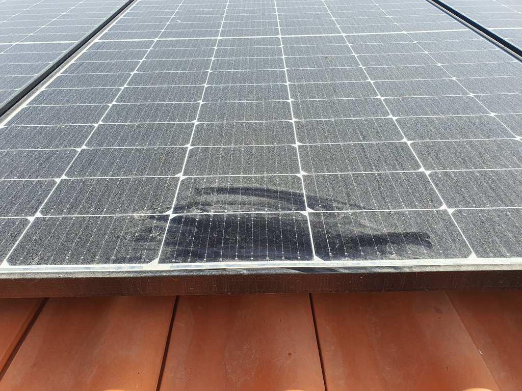

Daniel ::
 PV
PV
3 tedne od montaže, vmes nalet puščavskega peska, ki ga dež očitno ni opral, razsmernika še zmeraj ni, paneli pa v takem stanju.
A morda kdo ve, kako bi se obneslo pranje panelov s peno za pranje avtomobilov (penilec). Šipe odlično očisti, je pa notri vosek, kar je lahko problematično.
  • spremenil: Daniel ()
MadMax ::
brkonja, meni so nastavili 100W manj (13.6 soglasje, 13.5 max oddaja v omrežje), še to le zaradi "boljšega občutka". Na sekundne špice tudi odklopnik ne reagira, razsmernik rabi pa največ par sekund za korekcijo, če se že zgodi "prelet". Pa itak so to robni primeri, redki kot... Če ti bo ven metalo pa znižas po potrebi.
Omejitev moči s strani Elektra je le ena, soglasje oz. max. 80% priključne moči (kar je pa itak že upoštevano v soglasju).
Daniel, pusti prah pri miru. Čiščenje rabiš le če imaš res položno montirane, in/ali res svinjsko (industrijsko) okolje, da jih dež ne more sprat, ali si ob makadamu za dež pa ne veš sploh kaj to je 8-) Bo že prišel naliv da to spere, ko boš še upal da bo brez ledomata...
Po vodi iz pipe bo ostajal kamen, ki ga dež ne spere. Za kemijo ne veš kako bo vplivala. Plezanje ni enostavno (pa še nevarno), razni robotki pa tudi niso zastonj. Pa še če bi jih vsak dan pral ne bi profitiral (ker nobeno pranje ni zastonj).
Če bi bil res toliko Škota bi jih dal na večji razmak do strehe (zastonj, boljše hlajenje) ali pa dodal kak panel, pa odmislil oportunitetne izgube.
  • spremenil: MadMax ()

Daniel ::
MadMax je izjavil:
Dež jih je zaenkrat bolj slabo opral. Sicer ga tudi ni bilo kaj dosti zadnje čase. Montirani so na hlevu, tudi prah iz makadamskega dvorišča se ob kakem vetru ve dvigniti in delati težave. Na višino kapa strehe se lahko dvignem z nakladačem. Kamna v vodi imamo pri nas izjemno malo.
Bom videl kako bo zadeva delovala, ko jo enkrat priklopijo in se takrat odločil o nadaljnjih postopkih.
