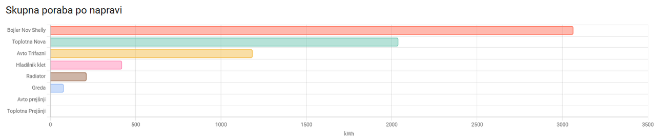

Porabe imam letos, do danes, 9.780 kWh.
Če pogledam strukturo, lahko vidim, da glavnina štroma odpade na pripravo toplote.
V mojem primeru 5.100 kWh ali 52%. Do konca leta bo tega še več, realno in procentualno.
Kar nekaj požre še avto, 1.184 kWh, ostalega je malo.
Torej bi večji vodni buffer v tem primeru več kot zadovoljivo pomagal pri večjem izkoristku sonca.
Ampak pri letnem netmeteringu je to, seveda, neumnost.
