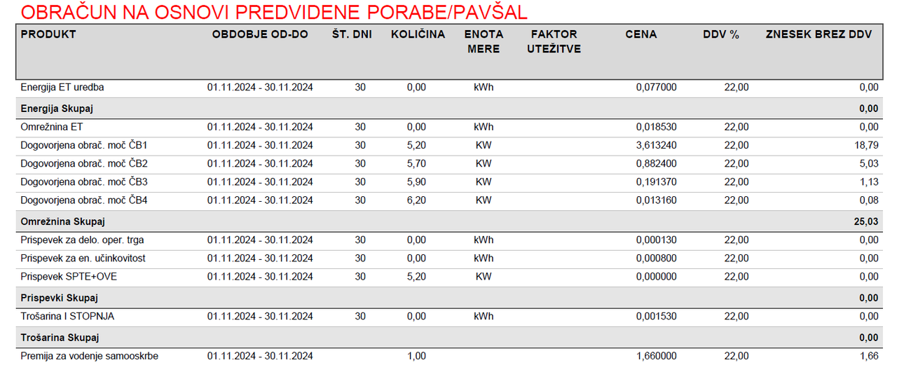

Robert ::
Od 15.11.2024 imam v uporabi SE (6,68 kw) in hranilnikom kapacitete 10 kwh (Huawei). Imam soglasje izdano po 01.01.2024 (brez net meteringa). Preko aplikacije ugotavljam, da se mi višek proizvedene elektrike (ko je hranilnik poln in poraba v hiši pokrita) vseeno odvaja v omrežje, kar sem opazil tudi na števcu porabe elektrike. Sem bolj nov na tem področju in se še 'učim'. Je to v redu ali ne ? Pa še to, par dni nazaj sem oddal preko neta na Borzen zahtevek za subvencijo pa me zanima v kolikem času dobiš nakazan znesek. Trenutno stanje je v statusu POTRJENO.
joez7 ::
Robert je izjavil:
Seveda je v redu. To elekriko ti bodo plačali (glej po ceniku dobavitelja in ti jo ponovno zaračunali, ko jo bolš vlekel nazaj - da boš mel 0 rabiš 2.5 proti 1)
Men so nakazali v roku dveh tednov po Potrjeno.

Je že kdo dobil račun za elektriko, za mesec november je prišla položnica za plačilo 32,56€. Imamo pa 3x25A
NejcSSD ::
Ful je cenejša Energija ET,MT,VT po uredbi regulirana do 28.2.2025
Druga novost je pa ČB1 ki se 3,613240 množi z dogovorjeno močjo Kw in je to fiksen znesek v zimskih mesecih...
Pri meni je bilo 1300kwh 190€, pričakoval sem 250€+ ampak pozabil na novo v celoti regulirano ceno ET,MT,VT
thundercat ::
KTr1sk je izjavil:
Dobil, skoraj identičen račun za 3X25, TČ in SE.
Thundercat
