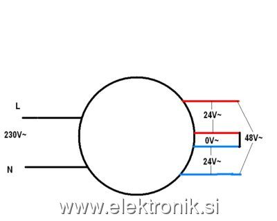

Ti iščeš trafo 230V/70-0-70V(ozeroma 140V s sredinskim odcepom), ali 230V/2x70V, kjer boš sekundarja vezal zaporedno

A ni tukaj za 1,41 (sqrt(2)) manj na trafotu, da dobiš potem 70V?
Vsaj, ko sem delal pred leti PA300 sem rabil 2x42,5V na sec, da je potem blo na tranzistorjih 60V oziroma 120Vpp.
