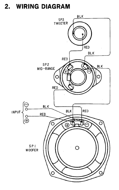

Mam isti problem, in sicer bi rad priklopil trosistemske zvočnike od stolpa (vsak zvočnik ima tri pare žic) na nek poceni ojačevalec, ker je glavna enota (stolp) crknila. Ojačevalec bom pa potem imel priklopljen na PC.
Ni mi čisto jasno kako se zvočniki priklopijo, namreč na stolpu je bilo 3x2+3x2 vhodov za oba zvočnika, na teh ojačevalcih kolikor sem iskal, pa je manj vhodov, pa še dragi so. Mi lahko poda kdo kakšen predlog? Vem, slabo se spoznam na te zadeve....
DamijanD ::
Če si dejansko imel 3x2 žice do vsakega zvočnika, to pomeni da zvočniki nimajo kretnice (ki bi signal preusmerila na bas, srednje in visokotonec) ampak je za vsako zvočniško enoto prišel že ločen signal. To pomeni, da je bila kretnica že v samem stolpu. Če je bila za ojačevalcem, bi jo lahko direktno uporabil (ampak taka vezava nima pravega smisla), tako da je verjetno kretnica pred ojačevalcem - ampak to je ful drag koncept in skoraj ne verjamem, da bi stolp to imel.
A daš model stolpa, ker me zanima?
JH84 ::
Stolp je Panasonic SA-AK48....
Sem se pogovarjal s kolegom in je rekel da je težko ujeti frekvence zvočnikov z oječavalcem oz da se ne splača, ker pride predrago vse skupaj...
...kar me malo čudi, ker kot mulci smo imeli vsi te stolpe s super zvočniki, ki jih težko uporabiš ko glavna enota crkne...da ni kdo nagruntal kake enostavne-poceni rešitve za nadaljno uporabo
- spremenil: JH84 ()
Ales ::
Tvoj stolp je zelo specifičen. Velika večina ni bila takih.
Iz opisa stolpa: "with Tri-Ampli and Tri-Wiring system, 6 channels, total output power 200 W (120+40+40 W) RMS".
Moje mnenje je, da se ne izplača ukvarjati s temi zvočniki. Edino če poznaš koga, ki bi ti zastonj pogledal, kaj je v stolpu crknilo in bi vse skup ponovno uporabljal kot celoto. Morda je kaj čisto enostavnega šlo.
Sicer pa pozabi. Za njih bi namreč moral narediti kretnico ali pa rabijo 3x stereo ojačevalec, skupaj 6 kanalov.
Kar se podrobnosti tiče:
Pot signala v tvojem stolpu je bila: predojačevalec -> kretnica deli signal na 6 kanalov (3x stereo) -> 6-kanalna izhodna stopnja -> 6 kablov za zvočnike, 3 levo in 3 desno, za vsako enoto v zvočnikih posebej.
Velika večina drugih stolpov pa je imela: predojačevalec -> 2-kanalna izhodna stopnja (stereo) -> 2 kabla za povezavo na zvočnike, en levo in en desno -> v zvočnikih kretnica, ki signal porazdeli med posamezne enote.
