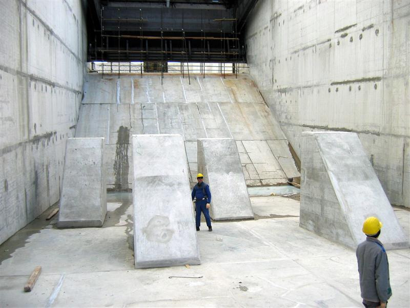

Matr so uni betonski bloki pod gladino ugromni. More bit grozn da te tok notr zabije.

Ne znam ocenit iz slike. Koliko pa kaj merijo ti "razbijači" v višino?
jype ::
V-i-p> Ne znam ocenit iz slike. Koliko pa kaj merijo ti "razbijači" v višino?
Jez je baje visok prek 6 metrov, tako da so približno 2 metra.

Pomoje vsaj 2 metra, gleda na to da se v ozadju vidi dva delavca. Jaz tudi mislim, da bi bilo bolje s čeladami in jopiči.

Zaradi teh razbijacev prakticno res niso imeli nobene moznosti tako ali drugace. Edino z veliko srece!

To po moje ne drži, ravno zaradi teh "razbijačev".
Žal res. Ko sem videl fotke kje so ti "razbijači" se s tabo stribnjam. Če pa teh razbijačev ne bi bilo, bi pa kr držalo.
Tko pa kaže, da v trenutko, ko so padli v vodo, praktično zanje ni bilo več rešitve.

Hmm, voda naj bi bila visoka 1.5metra, tisti bloki so pa visoki 2m+. Kako je prišel gumijast čoln čez?
Meizu ::
VOda da je visoka 1.5m?? Na dan tragedije je bila mislim da 6 al 9m, nisem prav siguren.
Marc` ::
MeGreat poglej to sliko še 1x, 1,5m je bila višinska razlika med gladinama vode.
MeGreat ::
Ooo, vidim da sem se zmotil ja. Vem samo da sem nekje slišal 1.5metra.
