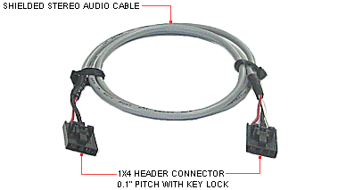

Za zvok imam v Pinnaclu dve možnosti. Ena je, da nek izhod direktno na kartici (poleg čipov) povežem s kablom na matični plošči, druga pa je, da odzadaj v "jack" priključek priključim majhen kabel in ga povežem na vhod zvočne kartice.
