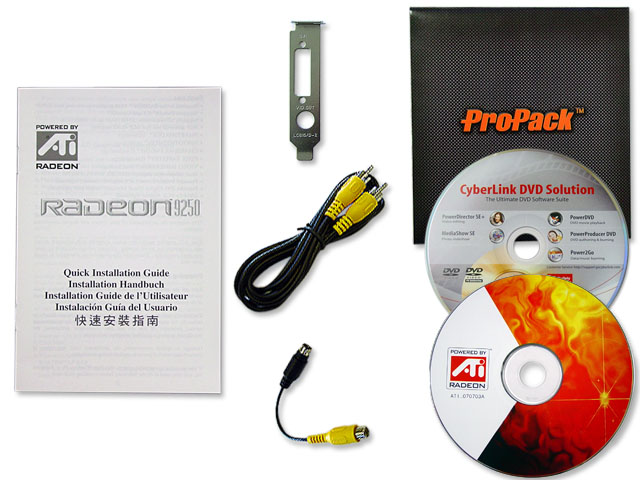

Baje ima ta grafična dve plošči - eden je manjši, drugi "normalni" za ATX oz. mATX ohišja:
http://www.club3d.nl/index.php/products/graphics/item/209
Slika - highres (1 MB)
Datasheet - podatki
Sicer pa ti rabiš tako ploščico:
...in nekaj Radeonk 9250 so imelo to ploščico...
EDIT: še nekaj slik - Google
Datasheet - podatki

Kaj pa je mogoče kje dobiti samo to ploščico?
Se mi zdi brez veze kupovati čisto novo grafično če grafično že imam rabil bi le ploščico..
A ma ker od vas to ploščico? please...

Pozdravljen,
imam samo še eno idejo: išči za ta izraz "low profile bracket"
Povezave: Google, Visiontek (ima to v ponudbi za 5 $)
Torej, četudi v Sloveniji (verjetno) ne boš dobil tole ploščico (sicer pa vprašaj v Konradu, Tech-Trade-u itn.), pa lahko vseeno najdemo ploščico na spletu...
