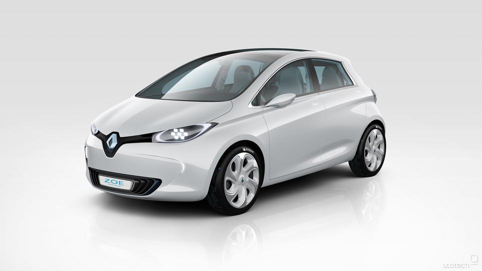

Renalt je objavil preview prihajajočega modela ZOE. Lani so na sejmu predstavli eno vizijo, ki pa je bla precej bolj vesoljska. Tale reč je oblikovno precej bolj na realnih tleh, poleg tega pa so upal objavit tut nekaj številk:
Max moč: 60kW (80 HP)
Masa: 1400 kg
Navor: 222 Nm
Max hitrost: 140 kmh
"Realen" doseg: 130 km
Mogoče je max moč rahlo nizka, kar rezultira v relativno nizki max hitrosti ampak le 6,5 kg/Nm sploh ni švoh cifra. Tole zna bit precej poskočna mestna zadevca. Jasno pa da ni namenjena za AC.
Cena seveda ostaja skrivnost. Stavim na min 25.000 EUR za oskubljen osnovni model.
Renault ZOE
