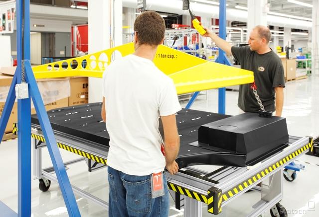

Tkole bo zgledala namenska zamenljiva baterija v novem Tesla Model S:
Sestavljalo jo bo do 8000 LiPo celic formata 18650. Možno bo nabavit tri baterije:
- 5500 celic, 300 kg, 42 kWh, 250 km dosega - standard
- 8000 celic, 450 kg, 60 kWh, 370 km dosega - doplačilo
- 8000 celic, ~450 kg, ~80 kWh, ~480 km dosega - drugačne celice z višjo kapaciteto, baterijo si bo možno le sposodit
Baterija bo strukturni del avtomobila oz. "stressed member". En članek: Tesla Model S: The battery pack

Tak plan ima Tesla Motors z novim Model S, kjer bo možno baterijo zamenjat v eni minuti. Ampak ta baterija bo pasala le v tak Model S in v noben drug avto. Kupiti bo možno baterijo s 260 km ali 370 km dosega. Izposoditi si bo pa možno baterijo s 490 km dosega. Na ta način se nakupna cena avtomobila zniža na bolj smiselen nivo, če pa kdo res hoče, pa si lahko začasno omisli in plača par 100 USD za najem močnejše baterije za svoj avto, katero dobi pri zastopniku za firmo avtomobila.
Menjava baterij je tako v principu možna ampak ne na vsakem vogalu in ne v vsakem kraju ampak na točno določenih redkih točkah, kjer proizvajalc pač vidi finančni smisel za to početje.
