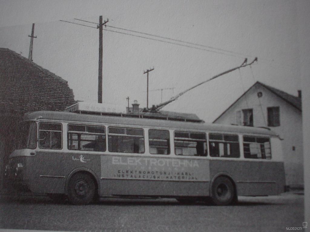

dzinks63 ::
  • spremenil: dzinks63 ()
:)) Azgard je odkril trolejbus.
vir: Wikipedia
Ljubljanski trolejbus @ Wikipedia
O.
  • zavarovalo slike: gzibret ()
Ne vem čemu rečeš odkril, če sem pa lepo povedal, da to imajo že nekje. To je blo samo mišljeno v kakih primerih je elektrika praktična. Torej če naftni lobiji ne bi li močni, bi komot namesto v drage a vte in ceste lepo vližoli v infrastrukturo tako, da bi 99% vseh potreb po transporto javni prevoz opravljal, vklučno tovornih! Za keš, ki sga z leti ludje zmečemo v avte in elektriko bi to bilo čisto izvedljivo.
