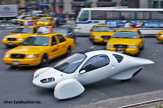

Step2en Wolf ::
Kaj »štroma« po New Yorku? (v originalu besedna igra: Strom = tok, Stomert = klatež)

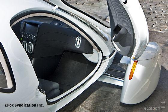

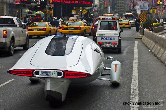

Futuristična Aptera 2e izgleda, kot letal brez kril. Auto Bild se je tako neslišno klatil po cestah New Yorka – v osrčju vzdihljajev: »Ahhh!« in »Ohhh!« ter znanega občutka: »Yes we can!«
Aptera pritlehni \"avion\"
Stvar izgleda kot rezultat vihrave ljubezenske noči med kapsulo Apolla in ribe napihovalke – ježevke. Ali kot letalo, ki je med pristankom zapeljalo v podvoz in se je tako moralo znebiti kril. Zato ji je tudi ime Aptera. V starogrščini to pomeni »brez kril«. Zaostreno oblikovanje spominja na osnutke, ki so se pojavljali nekje v poduhovljenih letih 1963 po zaslugi strokovnih revij, npr. »hobby« ali »Miki Miška«. Zato nas ni čudilo, da je naša testna vožnja po Manhattanu, občasno pripeljala k zastoju prometa, pri čemer k temu ni botroval zvok dvosedežnika (saj ga nima), temveč je k temu vodil navor. Vse glave so se obračale v trenutku, ko je znanstveno fantastično vozilo pridrselo mimo – podobno kot pri gledalcih tenisa. Manjkali so samo še vzkliki: »Yes, we can.« V vsakem primeru, so ljudje držali svoje mobilnike visoko v zrak, da bi hitro slikali še eno fotografijo tega NLPja. Na srečo niso alarmirali nobene antiteroristične enote. Saj ni grozila nikakršna nevarnost. Ta trikolesnik je končno čisto prijazen in se pelje po pričakovanju na elektriko.
Aptera je aerodinamična ekscentrična križarka
Podobno kot fantje iz Tesle, tudi Apterini ljudje jezdijo deroči val elektro ekspanzije. Njihova poslovna ideja pa ni zgolj lepljenje skupaj in lotanje akumulatorjev iz prenosnikov, kot pri Tesli, temveč je njihova ideja aerodinamičnost. Že od prvih kapljičasto oblikovanih vozil, inspirirajo drseče aerodinamične linije v avto oglaševanju. In vedno se to naredi, kot da je to neka popolnoma nova ideja. Tako tudi ustanovitelj podjetja Steve Fambro, ki s svojo kapličasto obliko Aptere poskuša doseči zelo nizek aerodinamičen koeficient, cW=0,15! Inspiracijo je dobil pri VW eno litrskem avtomobilu s katerim se je v pokoj odpeljal Ferdinadn Piëch. Navsezadnje je to pravi začetek. E-avtomobili trpijo zaradi kroničnega pomanjkanja energije, zato s tem poskuša to zajeziti. Prav tako z lahkimi materiali (Aptera tehta 770kg), le tri mala kolesa za manjši kotalni upor, efikasen motor in najboljša baterijska tehnologija (litium-železnifosfat).
širina ni za evropske ceste
2.24 meterska razdalja med kolesi, je za nemške ceste nemogoče široka
Aptera stavi na križarjenje in ne kot Tesla na dirkalnik. Najvišja hitrost je 137 km/h. Doseg 190 kilometro – kar mora zadostovati. Kar v večini primerov tudi je. Samo nekaj je absurdno: ta psihodelična oblika z nenavadnimi in nepraktičnimi proporcijami. Tako izgine neverjetno veliko prostora. Sprednja med kolesna razdalja z 2.24m in rizičnimi ven segajočimi koloteki, bi bila za nemška cestišča nemogoče široka in pri dolžini 4.39m je prostora le za dva. Poleg tega se lahko velika steklena kupola spremani v uparjevalnik, ker ni vgrajena klimatska naprava, ki krepko požira elektriko. Sprednja kolesa modela 2e poganja 300 voltni elektro motor. Preko noči naj bi se baterija ponovno napolnila preko domače vtičnice. Cena za NLP: $25.000 (trenutno je to cca 16 500 EUR). V nekaj dražji hibridni varianti 2h je poleg električnega pogona zraven še motor na notranje izgorevanje, ki služi kot generator za podaljševanje dometa in ni povezan s kolesi.
Že 3000 naročil
Da s serijskim vozilom še ni tako daleč, kaže trenutna prehodna rešitev. Z letom 2010 bi podjetje iz San Diega ponudila vozilo gnano zgolj s 660 kubičnim štiri cilinričnim motorjem iz japonskega mikro avtomobilčka. Z njim naj bi zaradi šibkega upora porabili le 1.8 litra na 100 km. Vozilo bo v Kaliforniji registrirano v klasi motorjev. Pri čemer se potnika ne vozita drug za drugim, temveč drug zraven drugega. Za futurističnim cockpitom smo sedeli zelo udobno, v zadnjem delu je bilo še celo prostora za prtljago. Vožnja sama pa je bila s prototipom še zelo nedokončana. Zato smo na eno oko zamižali za komfort blaženja in točnost vodenja. Navkljub odsotnosti kril, so načrti, kot se takšna podjetja spodobi, visoko leteča. 100000 vozil na leto si proizvajalec želi proizvajati od leta 2014 naprej. Da ne pozabimo, da bo Aptera brez kril: ne bo čisto držalo. Tako kot pri vseh avtomobilih, ki se želijo narediti pomembne, poseduje klatež/štromar prihodnosti krilata vrata.
Brezkrilno vozilo, s krilatimi vrati
Vir: Bernhard Schmidt Auto Bild
  • zavarovalo slike: gzibret ()

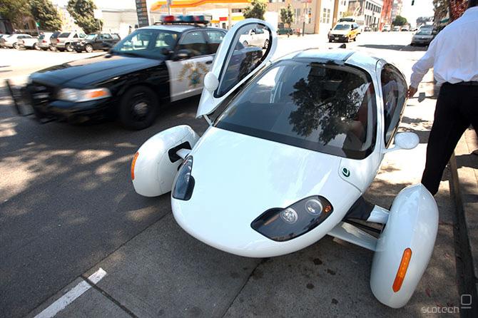

Step2en Wolf ::
Obama pravi, da Aptera je avto... in bo zato tudi prejel državna posojila katere fond je velikosti 25 milijard U$, za katere so se uspešno že prijavila Tesla in Fisker.
Aptera je avto (v birokratščini ZDA)
Trikolesnik Aptera do sedaj ni bil upravičen do teh posojil. Po spremembi predpisov računajo na 75 milijonov U$ posojila.
Proizvodnja še vedno napovedana za naslednje leto s ceno od $25,000 do $40,000 (trenutno od 16 500 do 26 500 EUR).
Še Road Test s strani WIRED Autopia.

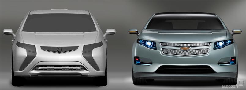

Step2en Wolf ::
Izi - to je v osnovi Chevrolet Volt z Oplovo značko. Je pa sicer res, da je eden izmed ključnih razvijalcev Volta, Frank Weber sedaj prestopil k Oplu:
Frank Weber
GM pa se je odločil, da bo Opel zadržal. Ne bo ga prodal Magni in rusom.
Izi ::
Ja, imaš prav.
Chevrolet Volt je prvi avto v novem razredu, Opel Ampera pa drugi.
Gre se za popolnoma nov razred vozil imenovanih "Extended-Range Electric Vehicle" ali po naše "električna vozila s podaljšanim dosegom"
Kolikor jaz razumem bosta Volt in Ampera uporabljala enak električni motor in akumulatorje, vse ostalo pa je različno.
Volt pride v trgovine 2010, Ampera pa 2011.
Je pa res, da si bosta tudi na zunaj precej podobna.
Ampera in Volt

Voltin akumulator ima 107 kg, 220 litij-ion celic A123, kar da 16 KWh energije, avto pa z tem prevozi 110 km. Baterija bo omejena na območje med 30% in 85% , zato bo avto prevozil samo 60 km.
Ne.
A123 se je trudil dobit ta posel a ni šlo. V Voltu bodo celice od LG Chem. Te tvoje "specifikacije" so žal le wishfull thinking - nerealne.
A123 celice so večje od 18650 in se lahko precej hitreje polnijo, poleg tega ni nevarnosti, da bi pri tem eksplodirale.

Boeing ::
Saj pravim, da je najprej treba videti nabavno ceno, šele potem bomo kalkulirali ali se nakup splača.
Volt naj bi stal z vsemi dajatvami okoli $40.000, v EUR cene še nisem zasledil.
Glede porabe pa naprimer moj RAV 4 popije za slabih 8 EUR na 60 km ;((
Po moje akumulator za Volta in Ampero ne bo pretirano drag. Verjetno okoli 300 do 500 EUR. Pričakuje pa se, da bo cena vsako leto padala.
Glede življenjske dobe akumulatorja zaenkrat ocenjujejo da ga sploh ne bo treba menjati, razen če ne misliš imeti avto več kot 10 let.
Ne primerjati ta "akumulatorček" z zverinami v popolnoma električnih avtih, ki imajo po 7000 celic in tehtajo krepko čez pol tone.
V EREV avtih bo akumulator sestavljen iz samo 220 Litij-ion celic in bo v celoti tehtal "samo" 170 kg. Njegova zmogljivost pa bo ravno zaradi podaljševanja življenjske dobe močno omejena.
V celoti bi akumulator sicer zmogel 16 KWh energije, ampak bo namerno omejen komaj na dobro polovico, kar naj bi mu podvojilo življenjsko dobo. Na razpolago bomo imeli torej slabih 9 KWh energije, kar naj bi zadostovalo nekje do maksimalno 65 km vožnje brez polnjenja.
Akumulator se bo polnil samo do 85% in nato praznil samo do 30% ko se bo avtomatsko vklopil bencinar.
Tudi glede nizkih temperatur so vse premislili in uredili.
Akumulator namreč ne deluje, če njegova temperatura pade pod 0 stopinj Celzija. Minimalna delovna temperatura samega akumulatorja mora biti med 0 in 10 stopinj.
Kaj torej storiti ko je zunaj -20 stopinj?
Če ga boš polnil se bo logično akumulator segrel sam od sebe in bo torej več kot dovolj topel, da se boš lahko takoj odpeljal tudi če je zunaj -50 stopinj, med vožnjo pa bo zgleda avto skrbel, da bo akumulator vedno dovolj topel.
Ko pa bo avto zunaj na -20 preživel noč pa se bo enkrat za spremembo najprej vžgal bencinar, ti se boš z bencinarjem lahko takoj odpeljal, in bencinar bo v nekaj minutah dovolj segrel akumulator, da bo lahko prevzel pogon avta, bencinar pa se bo nato takoj izključil.
Torej bodo EREV avti uporabni celo leto tudi v naši gorati deželici, kjer imamo pozimi dostikrat tako nizke temperature, da niti dizli ne delujejo več, kaj šele električni avti.
Torej, če prav razumem - boš v mrazu najprej zagnal bencinca, ko se bo ta zagrel, bo začel greti akumulatorje, ko se bojo akumulatorji zagreli, bojo prevzeli pogon avtomobila, bencinc pa se bo izklopil. Po, recimo (30km (15min do pol ure), ko se bo bencinar lepo oladil, bo akumulatorjem zmanjkalo energije, zato se bo zopet zagnal hladen bencinc, da bo avto pognal še tistih par km do povprečno oddaljenega cilja ?
Bravo, nemška avtomobilska industrija zopet kaže svojo inteligenco, ko prodaja tehniko zaradi tehnike same, ne zato, da bi čemu koristila.
Ti bi torej 2x hladno zaganjal bencinarja in enkrat grel baterije, samo zato, da boš lahko imel električni avto s podaljšanim dosegom ?
Prius to počne bolj pametno, motor zagreje s toplo vodo iz termoflaše in ga skos ohranja toplega in zaganja le po potrebi, pa še takrat drži na konstantnih obratih in minimalni potrebni obremenitvi. Ni pa nemec...
