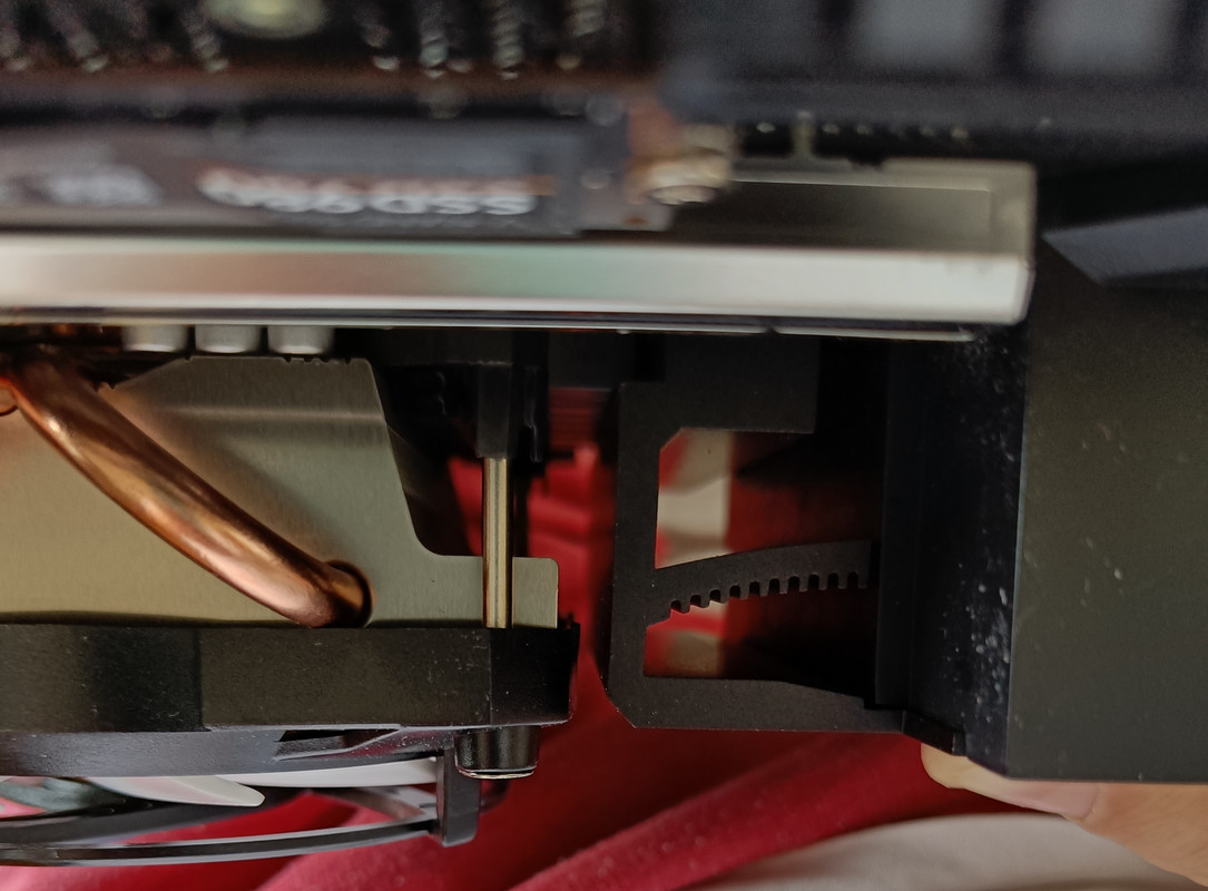

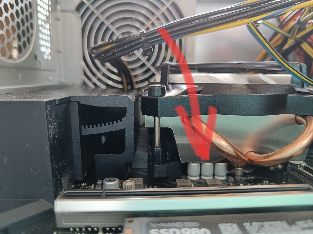

T_F_7 ::
Med inštalacijo ventilatorja sem opazil, da se morda dotika matične in me je zaskrbelo, da se bo poškodovala. Sicer na slikah zgleda, da je več prostora, vendar gre skozi zgolj list papirja, kaj več pa ne. Je normalno, da sta si tako blizu ali me mora skrbeti?

blackbfm ::
pomoje ni sile če ni fizičnega stika, tudi pri prenosnikih so komponente precej natrpane..
