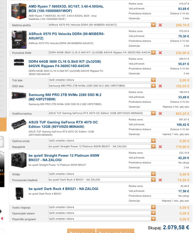

wolverine22 ::
Haj...
Čisto na hitro, a mi prosim lahko kdo "sestavi" gaming rig za okoli 2100e?
Vse bi kupil pri Funtechu.
Na am4 osnovi. Cilj je 1440p gaming.
Hvala v naprej :)
Veliko bolj smiselno da nabavis am5, za prihodnje nagradnje.
wolverine22 ::
PacificBlue je izjavil:
PacificBlue...
Hvala, tega se zavedam....:)
Ampak prav specifično ciljam na AM4 platformo in bi rad za ta denar dobil čimveč... :)
PacificBlue...
PecificBlue ti je dal kul sestavo. Samo pri ramih ciljaj, da najdeš takšne z Samsung B die čipi, da imajo nizke latence.
https://www.cgdirector.com/samsung-b-di...
5800X3d ne izgubi bistvenega performanca z nižjo frekvenco ramov, pridobi pa veliko z nizko latenco :)
Glede matične pa bi priporočali X570 Gigabyte Aorus Elite AX. Ima kul VRM in precej lahke bios nastavitve za igranje z ramom. Asrock sicer ponuja veliko za svoj denar, ampak je ima totalno nepregleden bios za začetnika. Če se pa ne boš igral z ramom in do konca izkoristil procesorja 5800x3d (pridobiš lahko cca 15% zmogljivosti), ti je pa tako ali tako vseeno.
Brez ohisja
32GB pomnilnika je za gaming povsem dovolj in futureproof, razlika se raje nameni boljši grafični ali večjem SSD-ju.
Precej več vzporedno pridobiš z dual rank načinom, neki ugodni 2x16GB DDR4 moduli, sploh 3600 CL16 so optimalni gleden na p/p.
Opevani in uradni Samsung B-die (3200 CL14) moduli so cenovno dražji od dobrih DDR5 enake velikosti.
Potem je bolje, da že v štartu gre na AM5 platformo.
Mislim, da bolje 2 palcki, s 4imi so obcasno tezave pri bootanju in pojav blue screenov..ni ravno pravilo, sam moznost je vecja.
Kot je rekel PacificBlue: vzami dve palčki.
S štirimi so lahko (sicer v redkih primerih) težave.

problemi so najbolj mozni z 4x dual rank rami
2x dual rank, 4x single rank so ok
Komponentko ::
Na ZEN3 (ryzen 5xxx) je najboljša izkušnja s single rank dual channel ramom. Poiščeš na netu, kje dobiš na ramih samsung b-die čip (presenetljivo ga lahko dobiš že na cenejših ramih). In potem mu v BIOS sam nastaviš sub-timinge (skopiraš iz interneta). Najboljši channel na YT za te zadeve je "Actually Hardcore Overclocking". Primarni timingi nimajo takšnega vpliva, kakršnega ljudje mislijo, da ga imajo. Primarni timingi so pomembni samo za prvi t.i. read command, vse ostalo upravljajo sekundarni timingi.
Slab XMP profil ima lahko večjo zakasnitev pri nižjem CL-ju, ker ima lahko nastavljene slabše subtiminge
