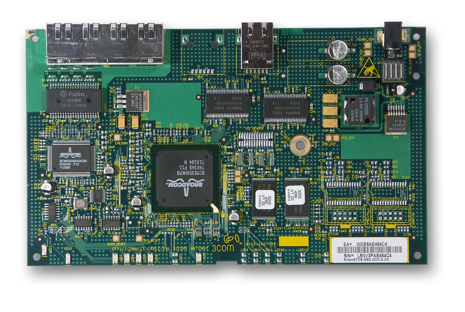

Priporočam ti:
3Com OfficeConnect Cable/DSL Router 17.100 SIT
Ta router ima BroadComov chipset BCM6350 in je zato zelo kvaliteten.
Slika chipseta
Tudi govorim iz lastnih izkušen.
