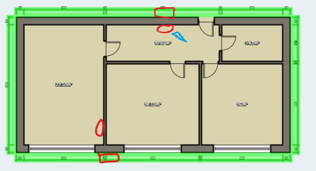

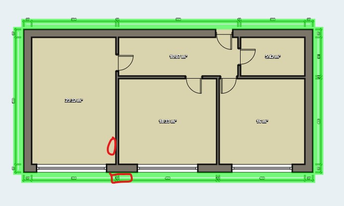

Ima kdo idejo kako najbolj optimalno postavit klimo (ali 2), da bi celotno stanovanje ohladilno kar najbolje.
Tale skica je na hitro narejena, stanovanje je 70m2. Z rdečo je narisano kje je trenutno notranja in zunanja enota klime neke X firme... (to je dal stari lastnik notri).
In seveda kako močno zunanjo enoto za približno tako stanovanje?
Stanovanje je obrnjeno na vzhod.
3,5 kW na hodnik. Odtok iz notranje enote bo problematičen, verjetno bo najbolje ga speljati v stranišče/kopalnico. Ena klims je dovolj.

Vrata vseh sob morajo seveda biti odprta, vsaj večino časa. In na hodniku bo pihalo in ves čas bo malo bolj hladno, kot bi bilo idealno. Ampak vseeno bolje, kot da imaš klimo v vsaki sobi.
Stara klima ostane, novo pa mogoče namestiš tako kot pravi Okapi in pihanje usmeriš proti trem sobam. Maybe?
Prvi pomemben podatek je ali imaš izolacijo in koliko sonce nažiga čez okna. To bo določilo potrebno moč, vendar dvomim da potrebuje 3,5kW.
Jaz se drugače bolj nagibam k postavitvi v dnevno, nasproti vrat na hodnik. Druga opcija pa na hodnik v smeri proti vratom dnevne.
V sifon.
Blok je imel obnovo fasade z dodatno izolacijo 2 leti nazaj.
Okna so nova (PVC).
Stanovanje je v celoti obrnjeno na vzhod, tko da direktno sonce samo dopoldan do nekje 12.
V sifon.

NIKAKOR ne v sifon. Cev kondensa mora biti odprta na spodnji strani, v nasprotnem primeru pride do izlivov v notranji enoti.

Za tistega, ki je spraševal za skico tistega stanovanja: odvisno je primarno od tega kam lahko spelješ odtoke, pa elektriko, pa zunanjo enoto. Lahko povem kaj bi jaz preučil, če gre in če denar ni kritična ovira: naredil bi tripple split (kako micko) zunanjo enoto bi nadomestila obstoječo - super če bi bili nosilci taki da bi pasala nova zunanja enota oz. da bi jih lahko enostavno zamenjal z novimi, pa odtok je verjetno tudi urejen vsaj za obstoječo enoto. Potem bi pa v tavelikih sobah dal notranje enote, na zunanjo steno če gre, predvsem zaradi odtoka, pa ker se da po zunanjem delu tudi štrom potegnit, pa mogoče še odtoke speljat. Tako imaš individualno pokrito vsako sobo, ni treba imeti odprtih vrat (sploh ponoči nočeš tega, razen če si sam v stanovanju). Pa kake micke notranje enote tudi ne slišiš če jo dobro nastaviš. Lahko pa da te možnosti ni in potem odpade ta opcija, je pa verjetno optimalna, vse ostale so verjetno slabši kompromisi.
Predlagan scenarij je dober tudi za ogrevanje (ali polno, ali vsaj v prehodnih obdobjih).
