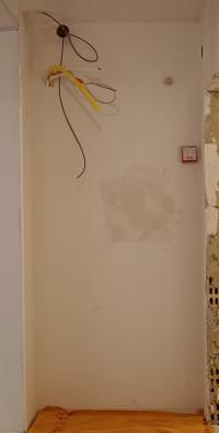

darkolord ::
Rabim en nasvet.
Na hodniku imam pripravljene inštalacije za stensko klimo, bi jo pa prioritetno uporabljal za gretje.
Razmišljam, če se mi splača zajebavati in predelati stvar za talno?
Razbijal stene raje ne bi, saj v vsakem primeru odtoka ne bi mogel prestaviti čisto na tla, ker je vmes sifon (gre v kanalizacijo), tako da bi verjetno rabil črpalko... vse skupaj bi lahko kvečjemu skril za knaufom?
- zavarovalo slike: darkolord ()
DamijanD ::
ales: Da bi imel klimo pri tleh (torej talno klimo).
darklord: Če bi res imel samo za gretje, potem bo kondenz samo v zunanji enoti nastajal.
ZveeZ ::
Rabim en nasvet.
Za talno samo podaljsas cevi, skrijes jih kot hoces. Lahko knauf, lahko nadometni kanal. Ce ne bos spreminjal odtoka pa bo crpalka edina resitev.
tony1 ::
Če prav vidim, je stanovanje še v fazi gradnje, tukaj lahko b.p. še razbiješ steno in urediš.
joez7 ::
Kot so ti že navedli. Pri talni klimi in gretju ni kondenza.
Samo ko boš mel enkrat klimo, ni hudič, da ne bi tudi hladil - zato obvezno predvidi odvod kondenza.
Če se ti ne razbija - maš lepe parapete. Za podaljšat cevi, pa rabiš dve spojki 1/4 in 5/8 za 3.5kW
(prvo zmeri- močnejše klime majo drugačne dimenzije) - cena ~20€.
Pa si pogledal cene? Talne enote znajo biti kar zasoljene. Sam sem gledal kasetno, pa na koncu končal na dveh najcenejših, še vedno za pol cene ene kasetne.
- spremenil: joez7 ()
