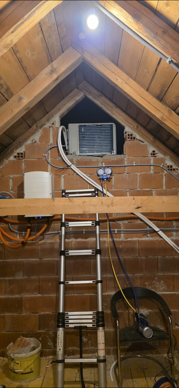

Verjeti ali ne, klima laufa. Domov je po dolgem času prišel mulc in ker mu je bilo dolgčas, sva se odločila, da spraviva to k življenju.
Tako sva povečala odprtino zgoraj (itak jo rabim zaradi ventiliranja podstrehe), stlačila zunanjo ven in vse skupaj povezala.
In zdaj dela. V bajti je 21 stopinj, zato se hodiva ven gret.
Čeprav tudi zunaj ni kake vročine, ampak malo vseeno pogreje kosti.
A tak zgleda montaza v lastni reziji?
