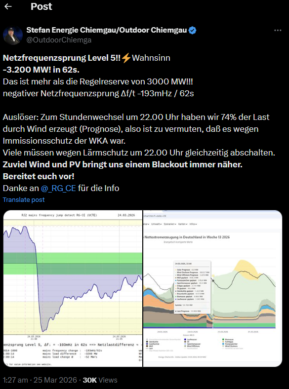

Torej po domače, ob 22h se je za 3200 MW vetrnic samodejno izklopilo, zaradi uredbe o hrupu v nočnem času.
So pa zanimive cifre moči na fotki.
Čudno da uradniki niso povedali, ob času ko se vetrne morajo ustaviti, povedati koliko prej morajo vklopiti plinske elektrarne.
V vsakem primeru se je izkazalo, da je vetrna elektrarna neuporabna ravno takrat oziroma istočasno ,ko so solarne neuporabne ker ni sonca.
Vprašanje je, ali je za državo sploh to finančno upravičeno. Nemci so že uzakonili, da tega finančno ne morejo upravičiti, in ukinjajo subvencije, ter država da 0€ davkoplačevalskega denarja, ko je presežek elektrike
