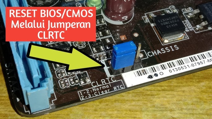

Denji85 - Računalnik rabi samo reset bios-a, ker se ti je zaciklal v neki zanki iz katere ne zna. Vzemi ven baterijo na MB, naredi stik na ležišču, vstavi nazaj, priklopi napajalnik in štartaj.
Nobenega stika ne delaj,ne poslušaj teh teličkov na forumu!!! Sem prešraufal 1000+ računalnikov in ti povem da treba naredit temeljito diagnostiko,to ugotavljanje na daljavo preko forumov vodi samo še do večjih okvar,če se ne spoznaš točno daj nekomu ki ve kaj dela in obvlada zadeve v nulo,ker je ponavadi tako jajcanje najcenejse na koncu najdražje!!!

Baterijo sem že vzel ven. Napajalnik sem dal drug pa ni isto delalo. Matično sem itak vrnil nazaj in dobil € nazaj tko da ni panike. Zdaj dela vse. Če ne bo delalo bom vzel iz drugega kompa še RAM pa disk ven. Ostane samo še CPU pa kak power button od kište.

Technics - To je prva stvar, ki jo narediš, preden greš šraufat računalnik, verjetno si jih ravno zato razšraufal toliko, ker si jih pol brez veze. Če to ne pomaga greš na diagnostiko posameznih komponent, če imaš rezervo, kar pa imaš, če veliko šraufaš. Jaz jih nisem prešraufal toliko, sem jih pa sigurno več popravil in usposobil.
Vidim da si mojster ,ko delaš stike na platah in to tudi drugim svetujes. Res pravi profi.XD

delat stik +- od lezisca ni seveda nič narobe, ker bos tko sigurno takoj pobrisal CMOS...

Technics - Razelektritev, vedno narediš najhitreje s stikom, to bi skoraj moral vedeti, če se ukvarjaš z elektroniko.
Seveda,vendar ne moreš tega pisat nekomu ki pojma nima kje naj naredi stik,ker bo po možnosti naredil stik ko je zadeva pod napetostjo in adijo plata. Takih "domačih mojstrov" ki hočejo nekaj na hitro popravit imamo v servisu polno.potem pa reče ja gledal sem YouTube in sem zajebal..XD Logično majmun če še nikoli nisi tega delal se ne moreš špilat na compu vrednem 1000€+.. Jaz tudi nimam pojma avtih in mašinah in se nebom v to spuščal če ne vem,ker imam tolko mozga v buči da vem, daje velika verjetnost da zajebem..in pustim servisu da porihtajo zadeve... Eni pa so(ste) očitno mojstri za vse,koliko berem po forumu in potem so rezultati temu primerni.XD.
