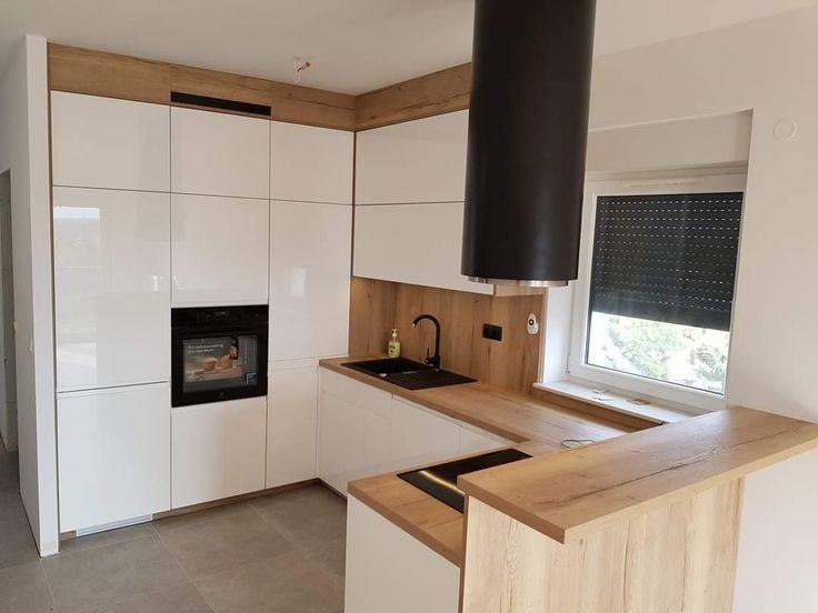

Mogoče je tudi pomembno, kakšen stil kuhinje ti je všeč?
SLIKA 1
Ene kuhinje so zloščene kuhinje, kjer je pomemben (fake) videz (visoki sijaj, soft close, touch open, imitacija lesa, wanna be upscale). Take kuhinje so nekak "prazne", nimajo duše, zgodovine, zgodbe. Enim to paše in to iščejo.
SLIKA 2
Druge kuhinje pa so nekak kontra prvim.
Zdej, jst bi šel tako. Če te zanima prvi tip kuhinje, kupi brend name, ker to je tudi point, da lahko pred kolegi to novo kuhinjo njim tudi uspešno prodaš.
Če te zanimajo pa ta druge kuhinje, pa pač mizar + bolha + svinski sejmi + restavratorji + pa mal lastnega dizajna, domišlije, ideje...

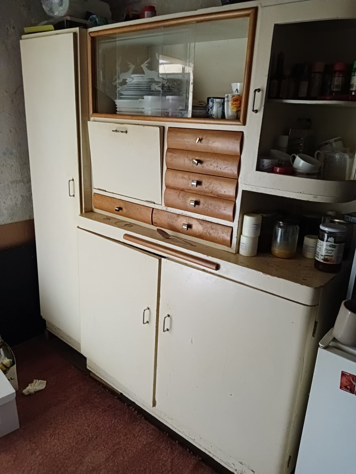

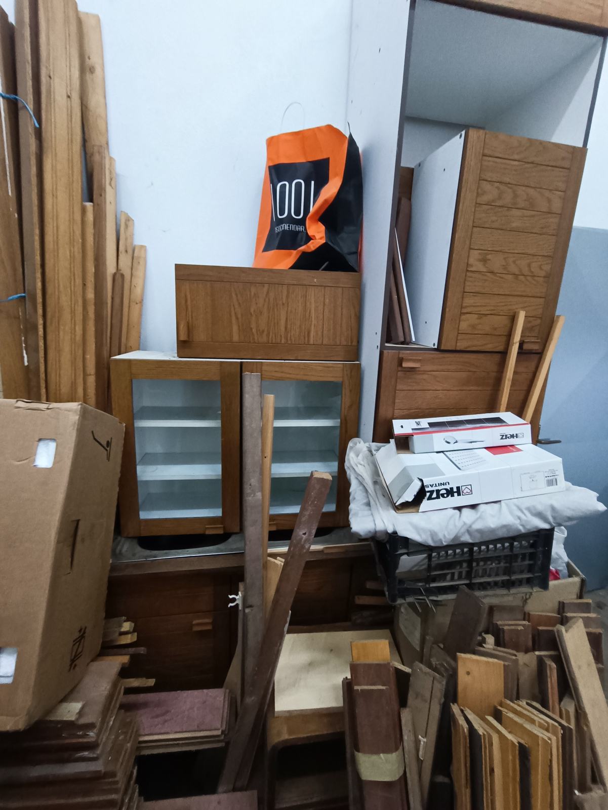

Tale je podobna zgornji. Mi je pa v uč padel podn. Tko se dela. Lesene deske.
Se še spomnete teh? I like them even today.

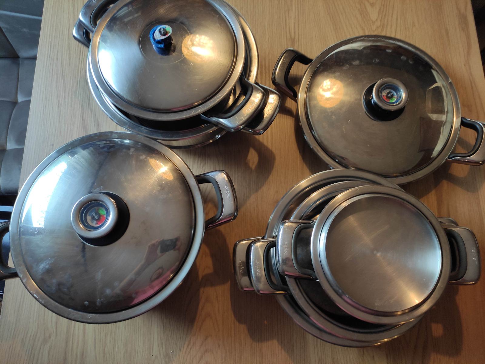

Slučajno naletel... Katero posodo kupit? Well, 35 let star cepter komplet se prodaja za 400EUR. Solid.

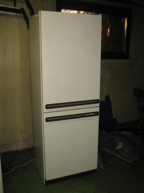

Look at this beauty. Gorenje hladilnik, ne vem, kater letnik. 90? 80?

SLIKA 1
Jaz sem definitvno za prvo. Ravne površine zloščene, kuhinja do stropa... Super za vzdrževanje in čiščenje.
