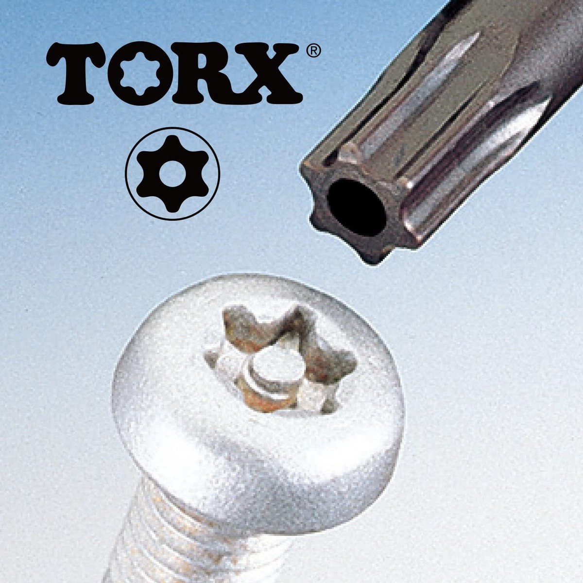

... ja fajn. Ampak, to na sliki ni torx. Za ene je res bolje, da daste stvari na servise in da vas ožamejo kot limone.
Ni, tvoj T20H je 6 'peresen' votel torx, ta pa je 5.
OK, ammpak še vedno je torx. Točneje rečeno, izboljšana različica torx plus. Ki jih menda lahko odviješ z nastavkom za 6-peresni torx.
To na sliki JE torx (Torx Plus Tamper-Resistant). Eni se, preden se delate pametne na netu, raje malo podučite.
Možno... Zase bi vseeno nabavil 5-krake torx z luknjo, če jih slučajno ne bi že našel, ker teh nastavkov se hitro nabere in se ne spomnim za vsak komplet...

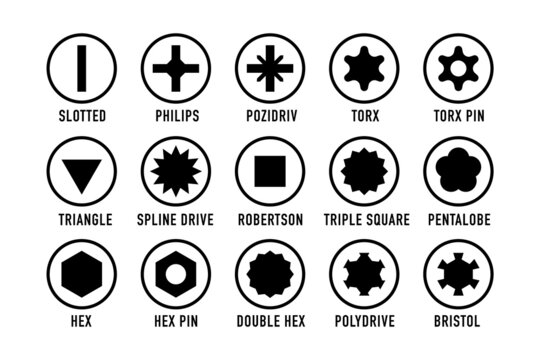

Dvomim, da je kakšen, ki ima "vse" nastavke - se pravi, vse oblike in vse velikosti. Pa če kakšen tak morda celo obstaja, je bodisi zelo drag, če je dober, ali pa je kakovost nastavkov slaba, če je poceni. In ker 90% nastavkov ne boš nikoli rabil, je precej nesmiselno kupovati dober/drag set z zelo veliko nastavki, takega s slabšimi/cenejšimi pa tudi nima smisla kupovati, ker boš pa tistih 10%, ki jih boš uporabljal, hitro obrabil/poškodoval.
Tule imaš precej popoln seznam vseh različnih vrst oziroma oblik. Če sem prav preštel, jih je 52. Če ima vsak 10 velikosti (od oka rečeno - pri nekaterih vrstah je več velikosti, pri nekaterih manj), bi bilo to 520 nastavkov, toliko jih IMHO nima noben komplet.
List of screw drives @ Wikipedia
Kupi dva seta s po recimo 30-50 deli, enega finomehanskega in enega z večjimi velikostmi (ene boljših dela recimo Wiha), in en komplet imbusov, če ga še nimaš, ko boš naletel na vijak, ki ga s temi ne boš mogel odviti, boš pa kupil še en manjši set z manjkajočim nastavkom - pa takrat tule na forumu ne pozabi pojamrati zaradi tega.

Torej, imam hladilnik (točneje rečeno, hladilno vitrino za vino), Samsung, solidna zadeva, 20 let že hladi vino. No, oni dan pa odpove lučka. Nič tragičnega, se zgodi. Vino je še vedno hladno, samo ne vidi se več dobro.Ker je hladilnik še iz časov pred ledicami, je celo pričakovano, da bo lučka slej ko prej izdihnila. In bi torej človek pričakoval, da bo zamenjava lučke rutinsko opravilo. Ampak se je izkazalo, da ni (in zato tudi tole jamranje
Lučka je pod prosojnim pokrovom, ki ga je treba odstranit. Razumen inženir bi ta pokrov načrtoval tako, da ga je mogoče odstranit brez orodja. Če pa je že treba uporabit orodje, da je to nekaj, kar ima vsak pri roki. Se pravi, navaden izvijač, lahko križni. Ampak ne, pri Samsungu se je nek pametnjakovič odločil, da bo pokrov privil z nekim čudaškim vijakom, ki zahteva poseben nastavek. Ki ga seveda nisem imel. Torx T20H konkretno.
Se pravi, najprej moram v trgovino po set nastavkov. 7 evrov na amazonu.
Odprek pokrov in pridem do "žarnice" (sijalke po novem), ki - kdo bi si mislil - tudi ni takšna, ki bi jo imel človek v rezervi, ali ki bi jo dobil v najbližji trgovini. Za povrhu na njej ni nobene oznake, razen da ima 7 vatov. Na srečo pomaga AI. Slikam žarnico, uporabim "lens" in ugotovim, da je vrste 2G7.
Še en nakup in v hladilniku bo spet luč.
Predvsem me pa zanima, ali je kakšen racionalen razlog, da so se pri Samsungu odločili, da bodo zamenjavo žarnice, ki bi morala biti rutinska zadeva, tako otežili, da bi marsikdo moral klicati serviserja. In pod racionalen razlog ne mislim tega, da bi hotel Samsung še malo dodatno zaslužiti s servisnimi storitvami.
Po drugi strani pa bi bilo lahko še huje - vijak bi lahko bil popolnoma nestandarden, in nastavek za žarnico prav tako, tako da bi dejansko moral klicati uradnega serviserja. Ampak to bi pa morda bilo celo proti kakšnim zakonskim predpisom. Oziroma bi vsaj moralo biti, ker bi kršilo pravico uporabnika do popravila.
https://repair.eu/
Pomiri se Okapi. Temu se reče "varnostni" Torx. IBM in Lenovo serverji imajo za ene delikatne zadeve enake vijake.
Da vsak kekec, ki ima 5 minut časa, ne šari po tem.
