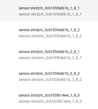

Kažem senzorje od elektro števca, ki jih najde HA.
Seveda ne govorimo o api, sem že napisal.
Bi ga vprašal, pa mi ne rata.
Preprosto so tam, kakor jih vidiš na slikci.
Drugega števca ni v bajti.
Tudi oznake so specifične za elektro.
Razen če poznate še kaj drugega na to vižo, 1.8.0, 2.8.0, 1.8.1, ...
Iskra tako označuje?

Po oznakah gre za tole reč.
https://cms.shrdzm.com/wp-content/uploa...
Samo kako maš ti dostop do tega? A je v tvojo (wifi) mrežo priklopljen?
Ne, nič ni priklopljeno. In nobenih gesel nisem dajal elektru.
Že kake pol leta ali več so senzorji vidni.
Po mojem jih najde wifi scan, ki ga izvaja HA. Druge razlage ne najdem.

Tole definitivno ni standard inštalacija elektra. Vrjetno gre za modul, ki sem ga prej omenjal preko bus porta. Nekdo ti ga je pozabil izklopit iz omarice ?
Hmmmm, ni mogoče, da ima števec vgrajeno?
Bom bipnil štromarja da pokukava noter.
Edina razlaga bi bila, da so števec štelali s tem pri nastavitvi za SE.

Nope. Od elektra nič vgrajeno. Pa tudi ne smeš. Kolikor spremljam zadevo, trenutno poteka peticija za odprtje tega p1 bus protokola, da bi ljudlje imeli možnost spremljati real time porabo. Zaenkrat se tega ne izvaja in je protokol kodiran.
brbr21 ::
HA sam od sebe ne najde nič. Vedno preko neke integracije. Poglej preko katere dobivaš te podatke. Imaš preko SE modbusa?
Nimam SE preko modbusa.
Bom jutri penetriral v elektro omarico, da vidim če so mi tja kaj podtaknili. Pol leta ni bilo podatkov, potem so se kar naenkrat pojavili in od takrat funkcionira. Mogoče tukaj tiči zajec.
To so standardizirane OBIS kode.
1.8.0 skupna prejeta energija
1.8.1 prejeta energija v tarifi 1
2.8.0 skupna oddana energija
Tisti adapter pa ne vem. Močno dvomim, da bi ga montiral elektro. Oni prej zamenjajo z LTE števcem.
