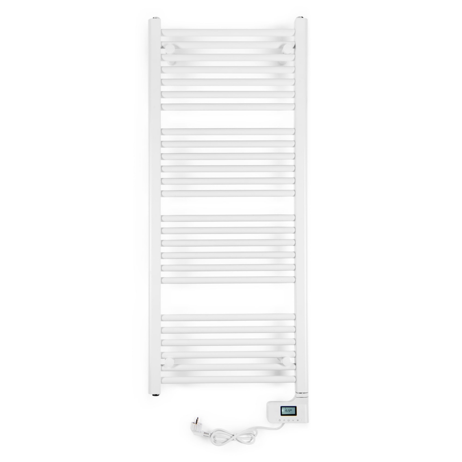

Zakaj kaj takega ne kupiš?
Drugače pa kaj takega
https://www.emundia.si/glamox-elektricn...
Za 3 do 5m2 je dovolj 400 W (višina 370 mm x širina 474 mm)
- spremenilo: WizzardOfOZ ()
