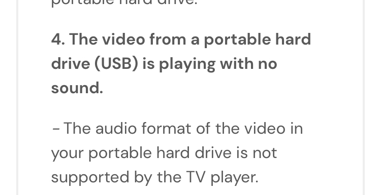

Čudno. Tole ti sicer pise v manualu za TCL C835 tv, ne vem a je cist enak model kot tvoj:
https://manualsnet.com/tcl/tv/operation...

PacificBlue je izjavil:
Najbolj mi je čudno to, da se vse različne datoteke H.264, H.265, potem različni zapisi zvoka AC3, 5.1, 7.1. ..., iz diska direktno na televizijo predvajajo brez težav, na ojačevalec pa zvok preko televizije ne pride.
