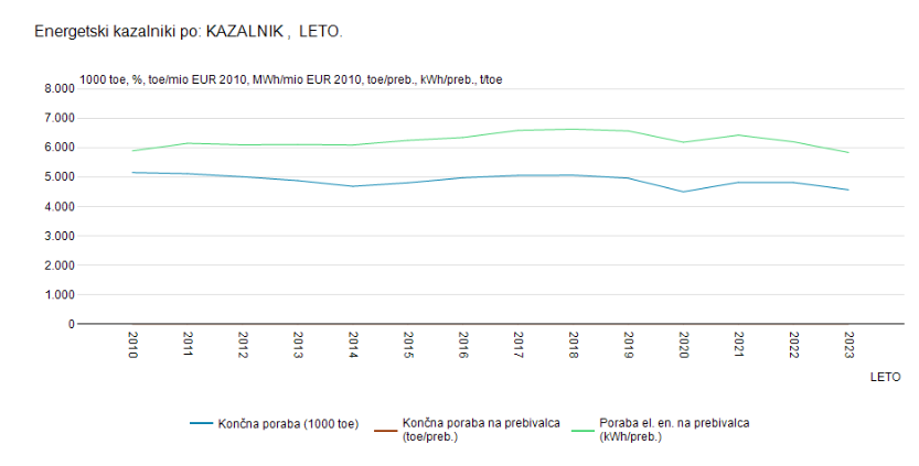

Statistika, praviš.
Na vsaki strani bo drug podatek, kakor komu kaj paše.
Tu imaš malo drugačnega.
Od leta 2010 do 2023. Očitno nismo napredovali nič.
- spremenil: feryz ()
Jaz sem vzel podatke iz SURSa za gospodinjstva na zgornjem linku. Kje pa ti?
Verjetno je komplet poraba, ki vključuje še gospodarstvo. Izgleda poraba v gospodarstvu pada. Sej livarno smo že zaprli. Elektrika je predraga za gospodarstvo in nekateri se zapirajo zaradi tega.
