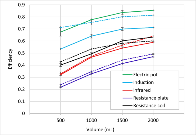

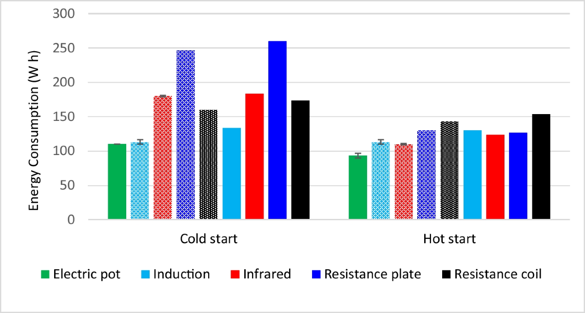

Evo da ne bomo samo teoritizirali, dodajmo še par praktičnih meritev iz znanstvene študije.
Uporovne klasične električne električne kuhalne plošče imajo izjemno slab izkoristek v primerjavi z indukcijo.
Vir: Rose, H.R., Morawicki, R.O. Comparison of the energy consumption of five tabletop electric cooking appliances. Energy Efficiency 16, 101 (2023).

Preden spet zatavaš nekam- da nimajo klasične plošče slabši izkoristek ne trdi nihče z IQ nad mejo zaznave. Tu se ne pogovarjamo o izkoristku ampak o moči. Moč klasičnih plošč pa je od nekje 1 kW do nekje 3 kW. Lahko imajo 1000x slabši izkoristek pa več kot z nazivno močjo ne bodo prispevale k konici. Ker pa imajo še termostate pa stopnje (zaporedno vezana grelca- en grelec- drugi grelec- vzporedno vezana grelca) je pa prispevek k skupni konici take plošče še nižji. Ko ti začne voda vreti pač preklopiš na nižjo stopnjo in s tem zmanjšaš moč.
Sej nisem nikamor zataval, izkoristek in povprečna moč znotraj 15 minutnega intervala sta povezana med sabo. Manjši kot bo izkoristek, dalj časa boš ti grel tisto vodo za kavo in povprečna moč znotraj 15 minutnega intervala bo višja.
Nihče ne trdi da imajo klasične električne kuhalne plošče velike moči, je pa dejstvo da boš z njimi načeloma več prispeval k špicam kot pa bi pri indukcijski kuhalni plošči. Spet ne ne vem kako veliko v primerjavi z TČ za gretje hiše, ampak nekaj pa. Pa ni to nič v povezavi z reveži, ker prenosne indukcijske kuhalne plošče se v Lidlu dobi za 25 € in zadeva prav lepo dela (vem, ker jo imam), 25 € zapraviti za kuhalno ploščo pa si brez težav privošči tudi vsak revež. Torej če je že debata bila tako zastavljena da bodo reveži plačevali več, ker imajo klasične kuhalne plošče namesto indukcijo lahko brez težav trdimo da to nima prav nič z reveži.

Podal sem ti znanstveno študijo ki dokazuje da je izkoristek električne kuhalne plošče nižji, čas segrevanja pa višji od indukcije, kar bo v večini primerov pripomoglo k špicam. In obnašaš se kot da sem povedal kaj nezaslišanega, medtem ko je splošno znano dejstvo da je izkoristek električnih uporovnih kuhalnih plošč pač nižji od indukcije.
Poraba energije za kuhanje razno raznih jedi je pri električni kuhalni plošči pač konsistentno večja od indukcije.

Ma kakšno vezo ima poraba energije na vršne ombremenitev. Z 1 W lahko v milijon urah porabiš MWh energije lahko pa v 1 uri nekaj obremeniš z 1 MW. Kdaj bo vršna obremenitev večja.
To jst vse razumem, bodi brez skrbi. Kot sem ti omenil se pogovarjamo o konkretnem primeru gretja kave, oba grelca imata 2 kW (tako mali indukcijski na boost kot električna kuhalna plošča), s tem da ti indukcija zaradi večjega izkoristka kavo skuha nekajkrat prej.
PS išči spletne teme kjer bodo omenjeni W ne pa tistih kjer govorijo o Ws.
Kolega, podane vrednosti v tabeli so bile v kWh, ne pa v Ws. Študijo sem omenil v celoti, lahko bi jo poiskal. Zakaj govoriš bedarije nekaj na pamet?
