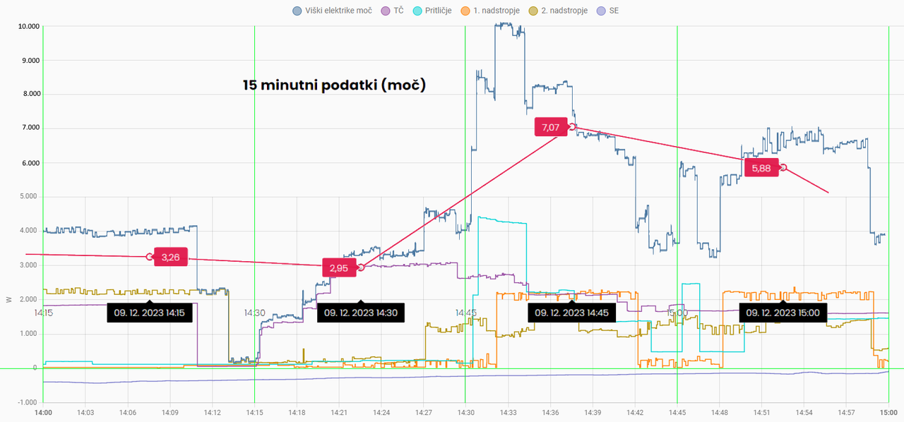

dean_z ::
Kako belezijo moc (kW) za 15 minutni interval?
povprecje v 15 minutah ali maksimum ki se je zgodil v 15min (ceprav samo za npr. 2 sekundi)?

energetik ::
Meri se energija v 15min. Torej povprečje moči v 15 min in ne špice v 2 sekundah.

GizmoX ::
Kaksna bi bila formula za izracun?
Na 15 minut odčitavajo porabljene kWh iz števca.
11:30 = 1.234,50 kWh
11:45 = 1.236,50 kWh
= 2,00 kWh v 15 minutah oz. 8 kW "špica" ...

dean_z ::
porabo si merim z shelly pro 3em
V home assistant bi si naredil isti izracun kot ga imajo na elektru da si vodim evidenco in izklop vecjih porabnikov

GizmoX ::
Utility Meter integracija, z cycle: quarter-hourly
Ampak to se osvežuje vsakih 15 minut, ko je že prepozno (takrat npr. izveš, da se je že zgodil presežek).
Če bi želel nekakšen opozorilni merilec, bi lahko npr. meril povprečje 5 minut - ko je nad nastavljeno vrednostjo, te opozori ali kaj izklopi ...
Filter integracija:
- filter: time_simple_moving_average
window_size: "00:05"
Filter integracija:

dean_z ::
torej, ce prav razumem
a: poraba 2 kWh v 15 minutah
b: 4 (1 ura = 4*15)
a * b =
2 * 4 * = 8 kW
torej ce imam dogovorjeno moc 5 kW sem v 15 minutnem intervalu presegel za 3kW?
v grafu na moj.eletro
energija ob 9.00 = 1.40 kWh
moc ob 9.00. = 5.62 kW
1.4 * 4 = 5.6
rezultat ni isti po tej formuli ???
energija ob 8.00 = 0.77 kWh
moc ob 8.00. = 3.08 kW
0.77 * 4 = 3.08
rezultat je isti
b: 4 (1 ura = 4*15)
a * b =
2 * 4 * = 8 kW
1.4 * 4 = 5.6
0.77 * 4 = 3.08
rezultat je isti
![](https://static.slo-tech.com/stili/avatar_gray.gif)
DamijanD ::
@dean_z, probaj za oba intervala računati če se ujema. Ne vem a moj elektro za moč ob 9:00 vzame interval porabe 8:45 - 9:00 ali pa vzame interval porabe 9:00-9:15? Se pa ne bi čudil če so kaj zaj. :)

dean_z ::
Jaz bi imel preprosto, če je moč večja od X za Y minut (recimo 5 ali 10), potem javi.
tako imam sedaj tudi testno nastavljeno :)
rad pa bi si tudi ostalo evidenco uredil ma me malo formule (matematika) jezi :(

Verjetno je to res najlažje. Čeprav ven padejo primeri kratkih špic (10 kW špica za 3 minute, za minuto nazaj na 0 kW, spet 10 kW špica za 3 minute ... pečica se realno tako vklaplja in izklaplja - seveda ne žre 10 kW).porabo si merim z shelly pro 3em
Mojelektro vzame obdobje od 9:00 do 9:15 in izračunano moč/energijo pripiše k 9:15:
Prava resitev niso neke komplikacije Shelly itd, pametna resitev je cimboljsa izolacija in cimmanj mocna TC in urnik za sanitarno TC da dela zgolj izven 1. tarife (torej dovolj velik bojler da to gre skozi). In to vse zgolj enkrat nastavis/urihtas in nato pozabis. Vse to se splaca naredit se sedaj po starih tarifah, z novimi se bo pac se bolj splacalo.
Z indukcijo in pralnimi stroji in podobnim pa se ne splaca zezat, ker imajo konice minutne in ne trajajo konice celih 15 minut (vsaj ne tiste vecje zakonske konice).
Sicer ne vem, kaj bi on izklapljal. Ampak bolj varčna/šibkejša TČ ti zniža recimo 0,5 kW ali (recimo z izolacijo) 1 kW. Pa seveda potegne s seboj neko ceno (ne verjamem, da manj od cca 30€/leto za prišparan kW omrežnine).
Vsaj pri nas je bolj problem sočasnosti in potratnih naprav. V neki špici so bili najbolj krivi porabniki:
+2,7 kW TČ (segrevala TSV)
+4,4 kW 2 električni plošči (stari štedilnik)
+2,1 kW pralni stroj (greje vodo)
+1,0 kW indukcija in računalnik
-0,2 kW solarna elektrarna
= 10,0 kW špica
15 minut pred tem smo oddajali minimalne viške v omrežje. 15 minut po tem so bile špice max 7 kW.

Easy-to-follow pravilo: pozimi poskušaj porabo omejit na 3 večje porabnike istočasno. Če TČ zasede 1 mesto, ostaneta 2 napravi, ponavadi kakšna indukcija (lahko tudi 2 ali 3 plošče, saj se vendar ne kuha na 9 oziroma turbo) in pečica ali whatever.
Gizmo, v tvojem primeru si potemtakem "biksnil" samo s pralnim strojem, sicer bi imel ~8kw, kar je najbrž ravno tista meja za vaše gospodinjstvo. Med kuhanjem kosila se ne pere! Welcome to 2024. ;)
In kuhanje kosila je ravno tisti čas, ko največkrat pride do konic. Osebno sem TČ znižal za 10 stopinj (vremenska krivulja -10) vsak dan med 12:40 in 14:00. Daikin ima to funkcijo urnikov. Ne vem, kako je z drugimi TČ. Teh -10 ravno naredi dobrih 0.5kw "lufta" pri porabi. That's it.

V neki špici so bili najbolj krivi porabniki:2 električni plošči sta celih 15 minut delali na 4.4kW? Ta je mal huda, jaz z indukcijo imam boost zgolj par minut da zavre, nato pa neko minimalno moč da se vretje vzdržuje.
= 10,0 kW špica
Sanitarna TČ je zelo dober kandidat za z urniki umaknit ven iz 1. tarife. Navadna TČ za nizkotemmperaturno ogrevanja namreč rabi dokaj malo kW, tisti del je vseeno če je v 1. tarifi, važno da polnjenje sanitarnega bojlerja ni v 1. tarifi. morda je to z urniki težje narediti če imaš isto TČ hkrati za ogrevanje in vodo, ampak pomoje bi vsaka spodobna zadeva morala podpirat ločen urnik za sanitarno toplo vodo.
