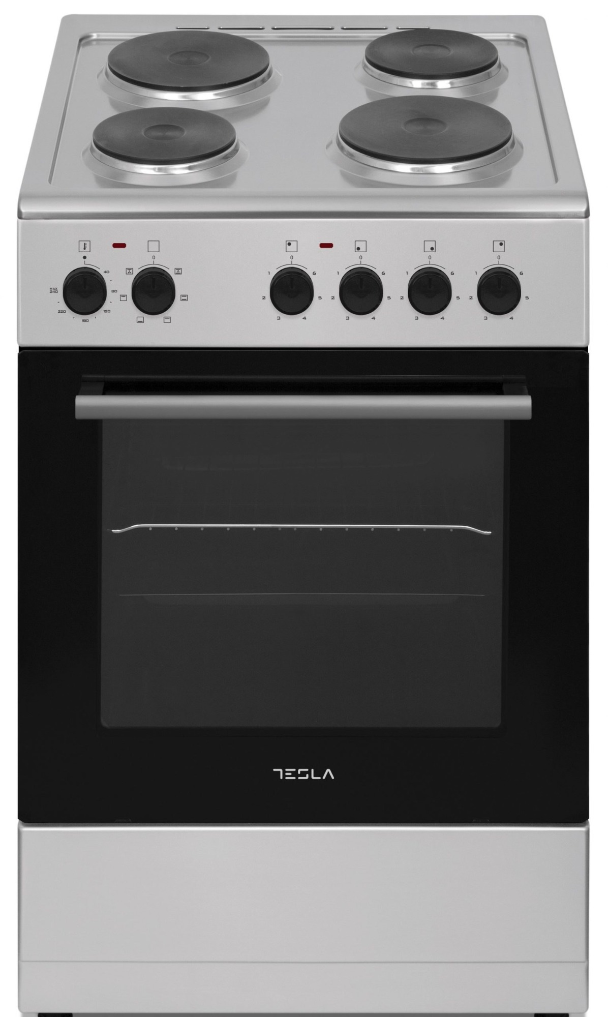

Ne govorimo o avtomatu za kavo, govorimo o električni uporovnem štedilniku, nekaj takega:
