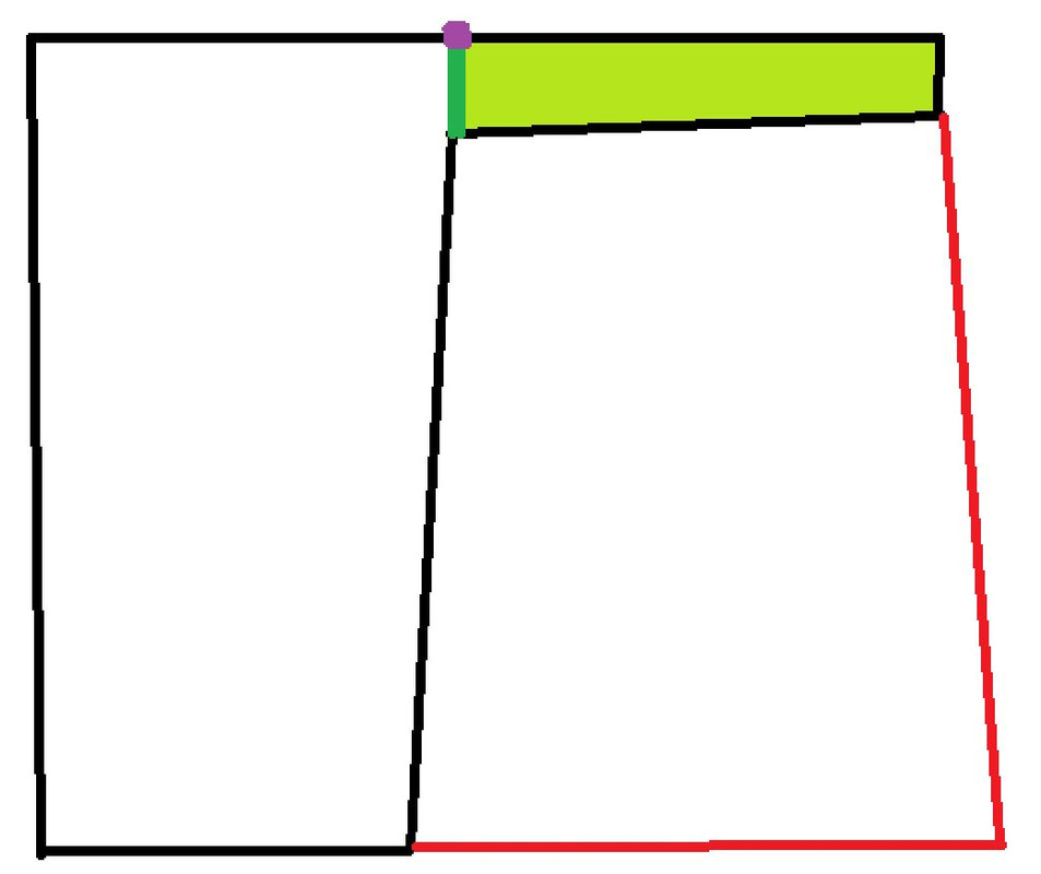

johanblond ::
Če ima kdo konkretne in trenutne informacije (cene 2023):
Kakšni so stroški:
- parcelacije
- vpisa v zemljiško knjigo
Ena parcela je malo čudna in bi se zadeva izravnala s prodajo. Parcela (črna) bi se razdelila na dva dela - zelena črta (potrebno je dodati samo en mejnik - vijolična pika).
Manjši del (zeleno osenčen) bi se prodal. Kupec je lastnik rdeče parcele.
A je smiselno narediti novo samostojno parcelo (zeleno senčenje) in jo imeti kot ločeno parcelo ali združiti s rdečo parcelo (finančni, davčni vidik, ...).
Obe obstoječi parceli sta zazidljivi parceli (ni kmetijsko zemljišče), zeleni del je preozek in premajhen (skupna površina) za samostojno gradnjo (da bi iz tega vidika (dolgoročno) imel ločeno parcelo ni smiselno).
Kakšni so stroški:
- parcelacije
otago ::
Je katera od meja črne parcele urejena? Če ne, se mora urediti. Ne moreš parcelirati na dve točki. Parcelira se med dvema urejenima mejama. Ob tem se mora od 31.10.2022 urediti cela daljica/meja med točkama, ne le del kot prej (z nekaj izjemami).

johanblond ::
Obe parceli, črna in redeča sta urejeni. Dogovor je, da se ne dela prelomov, ampak da je nova mejna črta (zelena) sledi obstoječim.
otago ::
Urejeno od 2004 dalje? Potem se naredi parcelacija in označitev meje(kjer nova točka). Severni sosed se povabi na označitev, četudi se ne zabije mejnik.
