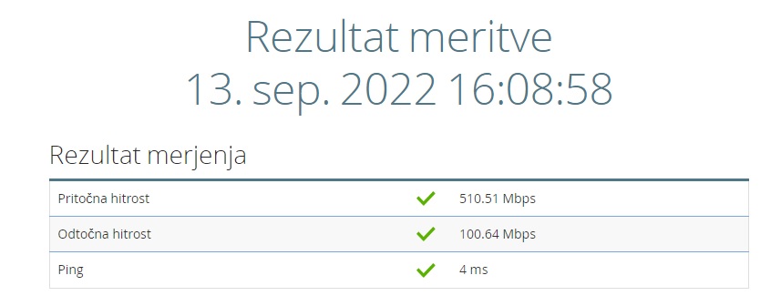

!!!!!REŠENO!!!!!
Hvala vsem za nasvete, v mojem primeru je pomagau firmware update routerja.Imel sem že nameščen Asus Merlin vendar mi ni javu da je na voljo novejša posodobitev,namestil sem zadnjo verzijo Asus Merlin(alternativni firmware za Asus ruterje) in zdej zadeva magično deluje :D
Naj še dodam v hišnem omrežju imam 5 routerjev in 4 switche :D', preverjeno na vseh napravah iz vseh routerjev in vseh switchov, in povsod je hitrost kot more bit :D .
Prilagam še slikico ;)
