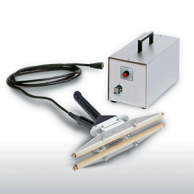

harvey ::
kaj v tem stilu, po mojem bi lahko zavaril, če je manjša zadeva enostavno z gospodinjskim aparatom za varjenje folij
http://www.mipro.si/varilni-aparati/
https://pakiraj.si/kategorija-izdelka/a...
