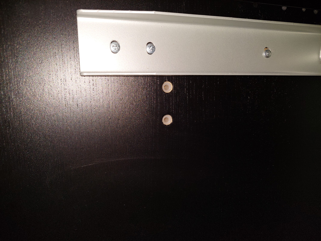

MYCROFT ::
Drugo podnožje kot to, ki pride z mizo ne boš mogel pritrditi v redu. Mizna plošča je namreč votla (vmes je papirno satovje).

Redkokdaj so problem "nestabilne" noge (razen, če imaš zelo vitke...), pritrditev le-teh na delovno ploščo je oičajno šibka točka. Mogoče bi obstoječe res prebarval...

Samo po sebi ni. Jaz imam vedno se pritrjeno na steno z dvema konzolama, tudi, ko je miza dosti bolj stabilna. Mize za racunalnik pritrdim kaksna 2cm od stene, toliko, da lahko zadaj vlecem kable. Ce mizo prtrdis so OK skoraj vsake noge.

Kaj pa ce take noge gor namontiram? Glede tega da je miza votla ne bi rekel, ker imam sedaj gor namontirane stare noge, ki niso od ikeje in se je dalo zvrtat. Slika:
