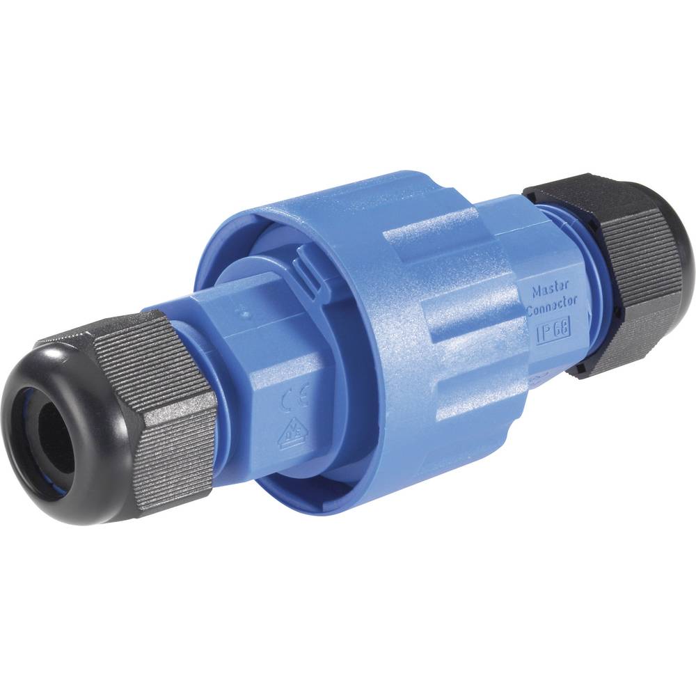

na prostem imam električni kabel, oziroma več teh, ki so namenjeni vgradnim pohodnim lučem, torej so v tlakovcih v luknji (dozi za luč), ker so trenutne luči dotrajane (vlaga in prebija), sem jih danes odklopil in kable zasčitil s termo skrčljivimi cevkami, vsakega zase, torej to zdaj deluje, ampak na dolgi rok ne bo ok. Verjetno luči nebo več, ker je sama štala z njimi, pridejo čez luknje novi tlakovci. Zdaj pa iščem nek IP68 zaključek za te kable, luknje in kabli ostanejo, kako jih zaščititi na dolgi rok, ali za vedno.
Sem iskal po netu pa najdem samo spojke, smole pa nebi, je malo drag spas. :D

To sem uporabil, vendar iščem neko IP68 fiksno zasšito.

Iščem nekaj podobnega temu, kabli so le v zemlji in ko pada dež je fix voda zraven, verjetno, če so nalivi kot letos bodo v tej šalčki od luči plavali, kot so do zdaj. Iščem nekaj podobnega temu, samo da je končni spoj.

Vse kar zelim je neka IP68 spojka, če ima kdo idejo kje to najti.

Če pa že želiš, pa googlaj ip68 ali waterproof connector, kak ebay ali amazon morat imeti to.

jaz imam okoli terase in po parceli kable ki so razvejani za luči ki bi bile po parceli namescene zunanje vse skuoaj je v zemlji, začelo se mi je dogajati isto, vdrla vlaga in potem prebijalo. vse skupaj kje je štukano in razvejano sem pospravil v doze ki so namenjene nevem čemu, tam ko gre kabel noter je taka guma ki objame, z notranje strani pa sem zalil se s prozornim silikonom ki je bil pri roki. No 2leti in pol imam že mir.
Tole rabiš:
https://www.videlektro.com/i_2607_spoj-...
Samo potem ko zaliješ lahko edino odvikaš, ne moreš nič več delat naknadno.

Vem vezano je pri senzorju, vendar je tam malo morje kablov, pa se en problem, spojke so zarustane, da ne gre odvijačit. Ja vem bom moral cvikat, na dolgi rok bo res najbolje tako. Odklopit vse pa iskat kabel za te luči, je pa cela pizdarija tam not v dozi. :D
Tole rabiš:
hvala 15x6=90EUR
Si bom raje vzel čas in odklopil vir pri senzorju, na dolgi rok bo verjetno res najbolje.
