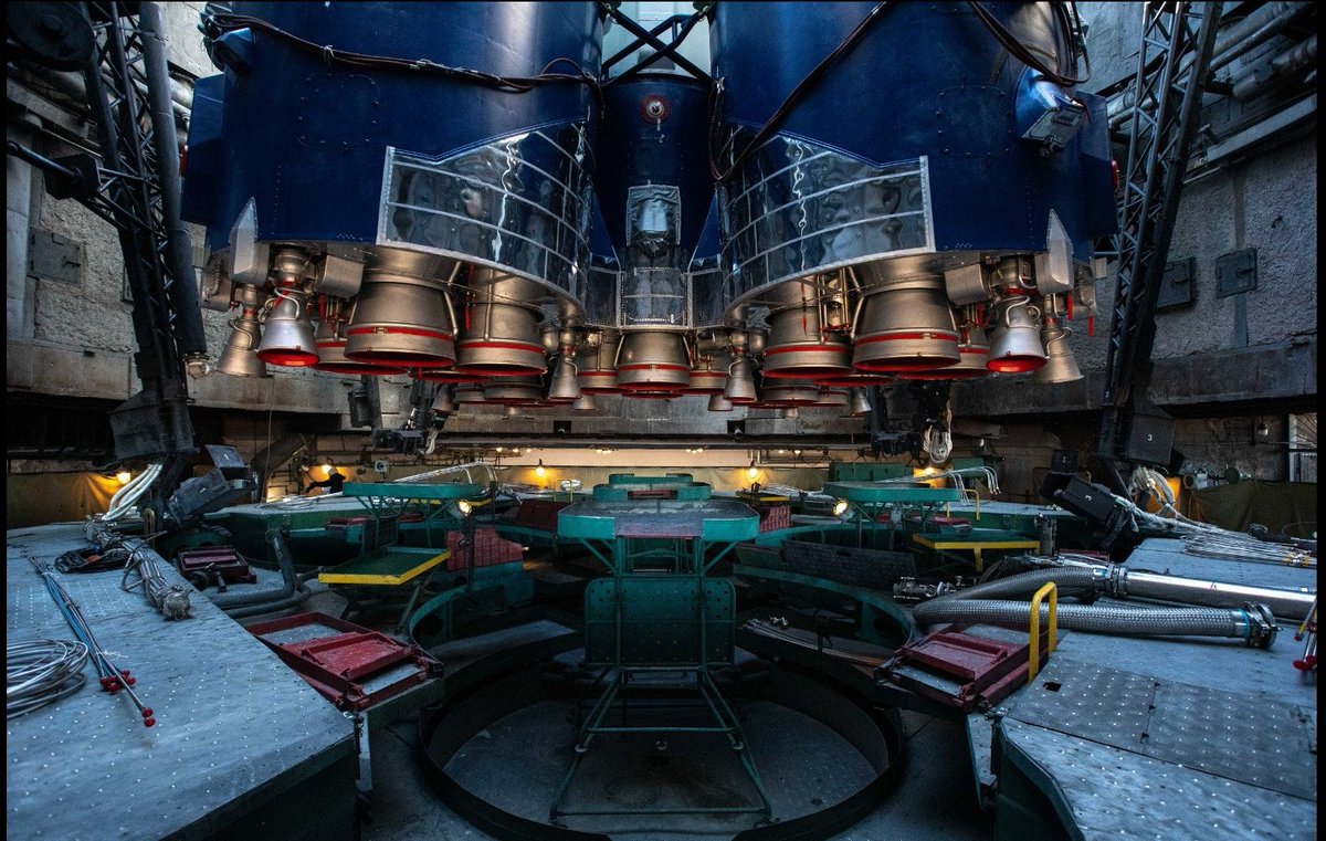

Ploščad za Sojuz je bila ob zadnji izstrelitvi poškodovana, tako da do nadaljnjega ljudi v orbito spravljajo s trampolini. Karma.
V zadnjih dveh objavah je še par kratkih videov, ki bolje pojasnita situacijo. Odtrgalo je servisno ploščad, ki jo uporabljajo za dostop do spodnjega dela rakete
Tole je odtrgalo:
https://russianspaceweb.com/vostochny_s...
več:
https://x.com/RussianSpaceWeb/status/19...
Strukturni kolaps je prizadel servisno platformo na izstrelitvenem kompleksu 31 v kozmodromu Bajkonur, kar onemogoča delovanje edine ruske izstrelitvene ploščadi, ki je trenutno certificirana za izstreljevanje posadk in tovora na Mednarodno vesoljsko postajo (ISS).
Izstrelitveni kompleks 31 je postal ključnega pomena za ruski program vesoljskih poletov z ljudmi. Po tem, ko je Moskva zaprla zgodovinski Gagarinov Start (lokacija 1), katerega sistemi so temeljili na ukrajinski elektroniki, je lokacija 31 ostala edina aktivna platforma v državi, ki je lahko podpirala izstrelitve kapsul s posadko Sojuz.
Video porušene strukture na 31. izstrelitvenem kompleksu kozmodroma Bajkonur
Preliminarno je porušena struktura v izstrelitvenem kompleksu 31 v Bajkonurju servisna kabina izstrelitvenega stolpa, ki je bila odtrgana in vržena v jarek za ogenj pod ploščadjo.
Tole je odtrgalo:
več:

Stane2 ::
Tole je ena gora železja - meseci, da se popravi
Stane2 ::

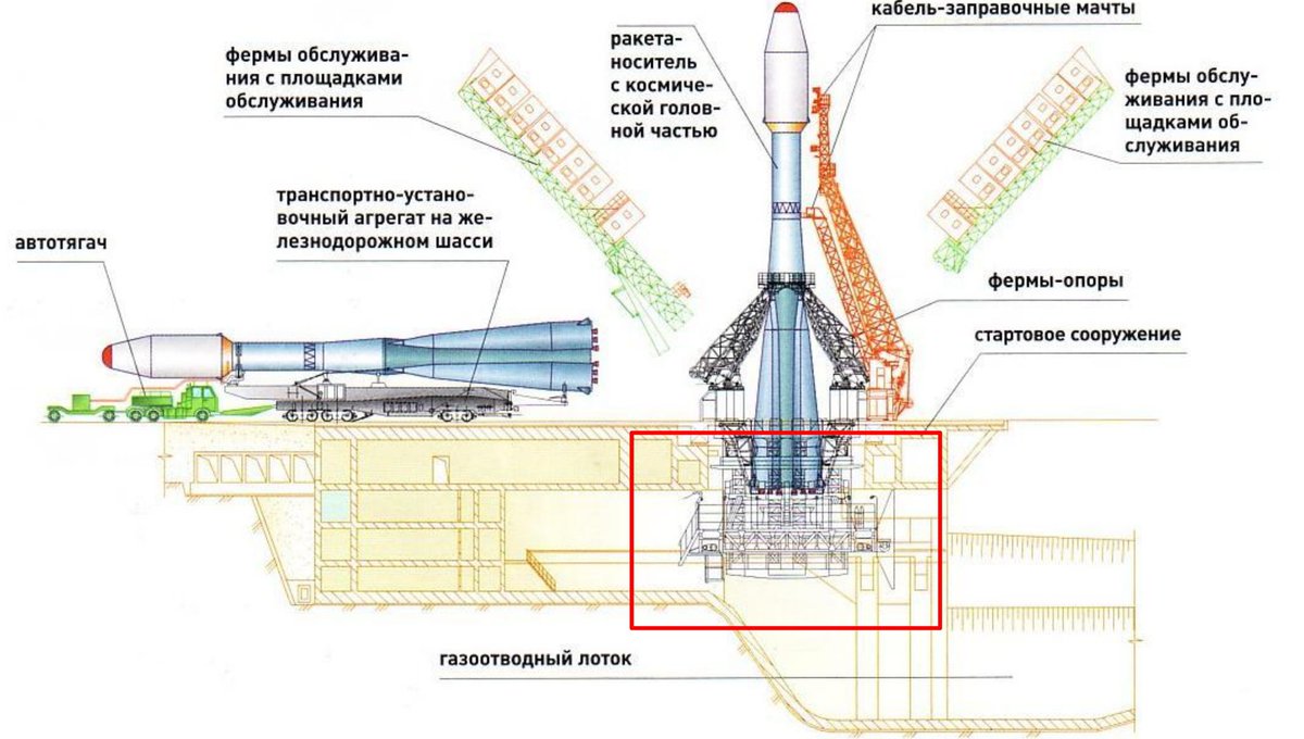

https://x.com/katlinegrey/status/199416...
1/4 Close view of today's accident on Pad 31. This is the so called maintenance cabin, a big construction which stays under the launch complex until the rocket is ready for launch. About an hour before the launch it slides into a special closed room, and did that for 60 years.
2/4 How could this hunderts-of-tons metal construction ended up in a flame trench? As always, today the cabin was moved to the enclosed room, which was confirmed by the report we clearly heard during the launch broadcast (T-44:17).
3/4 Most experts I've asked are agree that in this case the locks which hold the cabin in the launch position were either not closed properly or were broken for some reason (we can only guess why before we see the commission's report).
4/5 When the rocket launches, a thrust is created in the room below it, directed towards the flame trench, and in the opposite direction from the room where the maintenance cabin is.
5/5 If the locks are unreliable, the resulting thrust can pull the cabin out of its shelter and throw it into the flame trench, which may have happened today. I'm not insisting that this is the exact cause of the accident, but it's what the experts I talked to considered likely.
