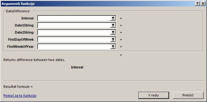

Včeraj sem se spravil v Excelu računati razliko med datumi, in vidim da funkcije DATEDIF sploh ni med vsemi formulami...
Kaj vse je na voljo:
DATEDIF (tole funkcijo google najde)
https://support.microsoft.com/sl-si/off...
Do DATEDIF lahko pridem samo ročno, da jo vpišem (funkcija ima 3 parametre).In med posameznimi parametri moram dati podpičje [;] ne vejice [,], drugače Excel javi napako.
Koliko je potem še ostalih takih skritih funkcij, ki jih sploh ni mogoče izbrati raje ne bom ugibal.
Na voljo za izbrati imam samo DateDifference (ki ima 5 parametrov).
Testirano na Excel 2010/2016 x32 Slo pro plus.Oblika celic je datum.
Kaj delam narobe ?
  • spremenilo: sbawe64 ()
Map ::
=DATEDIF(A1;A2;"D")
Tole sem jaz vpisal, pa dobim pravilen rezultat. Oblika celic z datumom je datum, celice s formulo pa splošno.
reeves ::
Če rabiš razliko v dnevih ne rabiš formul. Samo odšteješ. Excel tretira datum kot številko.
