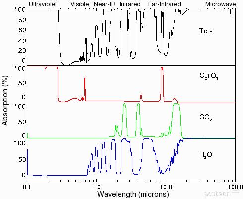

Najprej tale slika:
Seveda. S trki molekula preda energijo v okolico, ali pa izseva ta foton naprej in okolice ne segreje. Jo pa potem slejkoprej neka druga molekula.
Najprej tale slika:

> voda pa samo zadrži toploto, ker ima veliko specifično toploto, zato topla jutra.
Pojma nimaš miško. Voda je toplogredna bolj kot CO2, kar se lepo vidi iz grafikona zgoraj.
Pripoznaš zmoto?
Pripoznaš zmoto?
