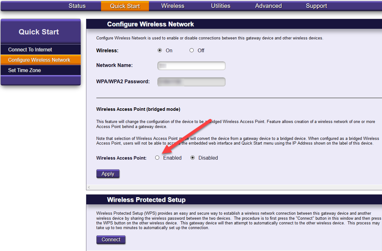

A lahko na Innbox U92 modemu sam nastaviš bridge mode ali ne (monter je rekel, da ja, support enkrat ja, drugič ne ?)? Remotely so mi ga vklopili ampak se modem ni več pobral (odprt je nalog za menjavo, ker se baje to včasih zgodi in zgolj utripa lučka "Internet" ?). Naredil sem hard reset in se je pobral v default mode, kjer dela vse bp ampak jaz pač rabim samo neumen modem v bridge mode-u kot sem ga imel na coaxu ?. Dostop do modema preko 192.168.1.1 je itak omogočen.
in to je to...
alesp56 ::
Zadnja informacija je, da se modema Innbox U92 pri Telemachu ne da spravit v bridge mode. :(
in to je to...
ales74 ::
to so ti na podpori rekli?
alesp56 ::
Danes je bil pri meni tehnik. Menjala sva modem (U92 za drug U92, ker bi naj moj bil "v okvari") in ko se je aktiviral je klical njihove tehnike. Tam so mu rekli, da se bridge mode ne da nastavit in tega ne morejo narediti. Meni je sicer to čist nerazumljivo in bom še tečnaril. Na coaxu to nikoli ni bil problem, na nobenem izmed modemov (Cisco in Ubee).
in to je to...
floyd1 ::
V kratkem grem na njihovo optiko in se bom še pozanimal. To je spet neka nova njihova fora, kako to, da tehnik tega ne ve in mora nekoga drugega spraševat? Pa se ja ni prvič srečal s tako zahtevo, čudno je to...
alesp56 ::
Tehniki, ki hodijo priklapljat in menjevat opremo tega ne delajo in ne poznajo kar ni default (vsaj tako pravijo). Oni poskrbijo, da je signal ok, oprema pravilno priklopljena in internet/tv laufa. Čeprav do sedaj z nobenim ni bilo problema česa takšnega uštimat. Tole je pa druga zgodba. :S
in to je to...
PrimozR ::
Se spomnim, da sem v štartu zavrnil Ubee-ja, ker ni šel v Bridge mode. Ker se ni dalo. Po parih dnevih je bilo pa rešeno. Težit pa je. Če imaš optiko greš itak verjetno lahko tudi h kakemu drugemu ponudniku?
beta1 ::
Seveda dela bridge na Inbox U92 pri Telemachu. Ker ga imam sam.
Dobis pa Pppoe up. ime in geslo za Telemach, po SMSju.
Svoj router mores obvezno vklopiti v LAN1.
Sem pa na Telemom optiki.

Ima kdo izkušnje s postavljanjem Calix 854G-2 v bridge mode?
Se ga da uporabiti dalje kot WiFi access point? Načeloma bi naj to router podpiral ampak nevem kako to Telemach nastavi.
