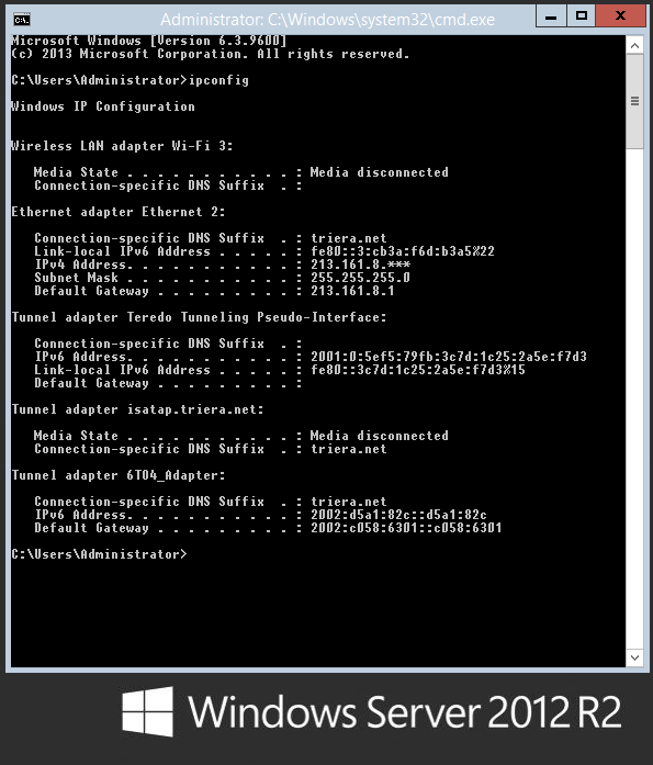

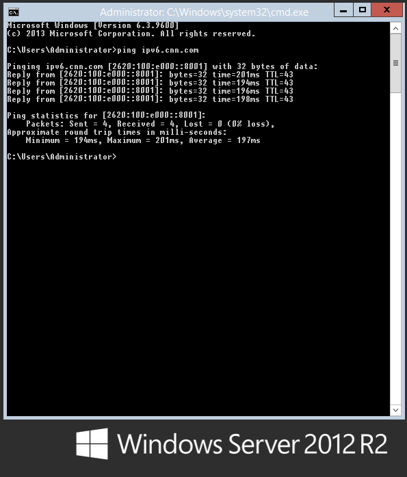

Spc ::
Meni deluje ipv6 preko triere (telemach-a) normalno:
IPv6 naslov:
IPv6 ping:
In še test:
Stestiral sem zadevo na Windows Server 2012 R2, Datacenter ker ima največji support za IPv6 od vseh windows-ov do sedaj.
  • spremenil: Spc ()
Gapi ::
Spc kaj ko bi ti prebral kaj o Teredo protokolu ozeroma miredo je to v linuxu. Teredo je tunel do nekega ponudnika. To ni native IPV6 povezava v svet. Ko ti daš ping -6 www.google.com ti pa ne dela ??
No person is rich enough,to buy back his past.
Spc ::
Nevem, IPv6 sploh ne uporabljam, ker ne vidim nobene prednosti.
Vglavnem tiste teste mi naredo 10/10 pa pingam lahko ipv6 naslove, drugače pa ipv6 ne uporabljam.
Bakunin ::
ne vidis prednosti v tem, da dobis cel kup zunanjih/javnih IP naslovov in se resis NAT/port-forward ?
teredo/6to4 so UNMANAGED tuneli. to ni Ipv6 dostop. poleg tega ti taksni tuneli delajo "luknje" v omrezje, ker se postavljajo samo od sebe in ce nisi pozoren lahko nekdo od zunaj pride do racunalnika v omrezju... http://go6.si/2014/01/pazite-se-tunelov/
