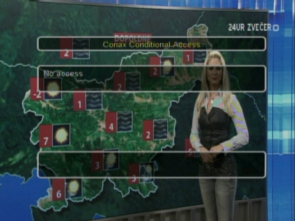

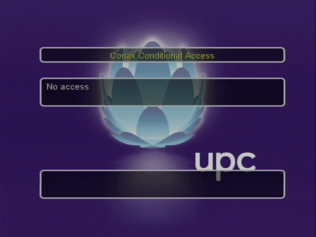

Spc ::
KuntaKinte je izjavil:
še ima kdo drug pol programov zakodiranih? na philipsu ki ima modul mi ne dela več kot pol programov,na kaonu pa vsi
Jaz mam skoraj vse zakodirano na handanu z conax kartico.
Sem jih klical pa nevejo zakaj se gre.
To se je začelo včeraj.

KuntaKinte ::
še zdaj ni urejeno,sploh se jim ne sanja kaj je narobe,tebi so že zrihtali mogoče?
Spc ::
Eh, kaj bojo te zrihtali, če študenteki tak ne vejo kaj je narobe.
Digitalno v smeti pa nazaj analogno, tam vsaj lahko gledam normalno.
  • spremenil: Spc ()
