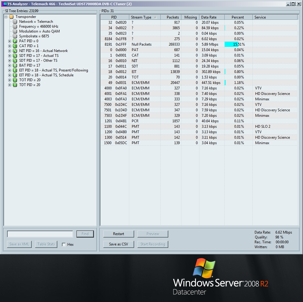

jnovak je izjavil:
Ta Telemach gre zgleda v K* - meni že 3. v 1 tednu ven vrglo. Zdaj samo TV, internet (zaenkrat) še dela.
TV je vrglo ven zato, ker so vsi PID-i izginli, ostali so samo PMTji v stream-u.
Torej verjetno je bilo nekaj narobe v Ljubljani, ali pa so kaj dodajali.
Spc ::
Še slika:
Torej majnka: Video: MPEG4, MPEG2 / Audio: Mpeg1 Layer2
