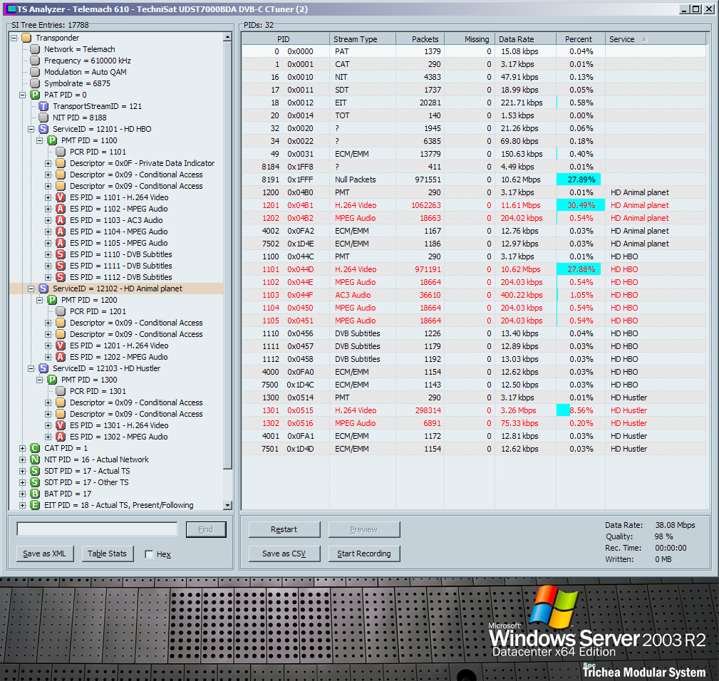

Mene pa zanima zakaj ni na vseh HD kanalih podnapisov? Naprimer HD Animal planet nima podnapisov, navaden Animal planet jih pa ima. In tako vsi poučni HD kanali.
Gamer
Spc ::

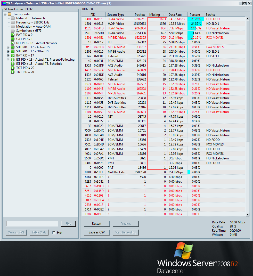

Animal HD je na 610MHz
Ker telemach ne pošilja podnapisov v transport stream-u, slika:
Če dobro pogledaš boš videl, da jih recimo HBO ima, drugi pa jih nimajo.
Kolko gledam vse satelite, Animal Planet HD nima slovenskih podanpisov nikjer:
http://en.kingofsat.net/find.php?questi...
Telemach verjetno pobira Animal Planet HD iz satelita EutelSat Hot Bird 13°E, 11258MHz Horizontal DVB-S2 8PSK 27500 3/4

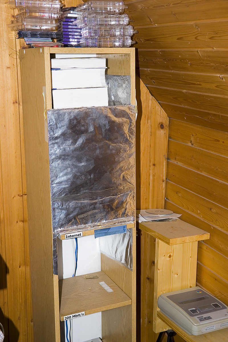

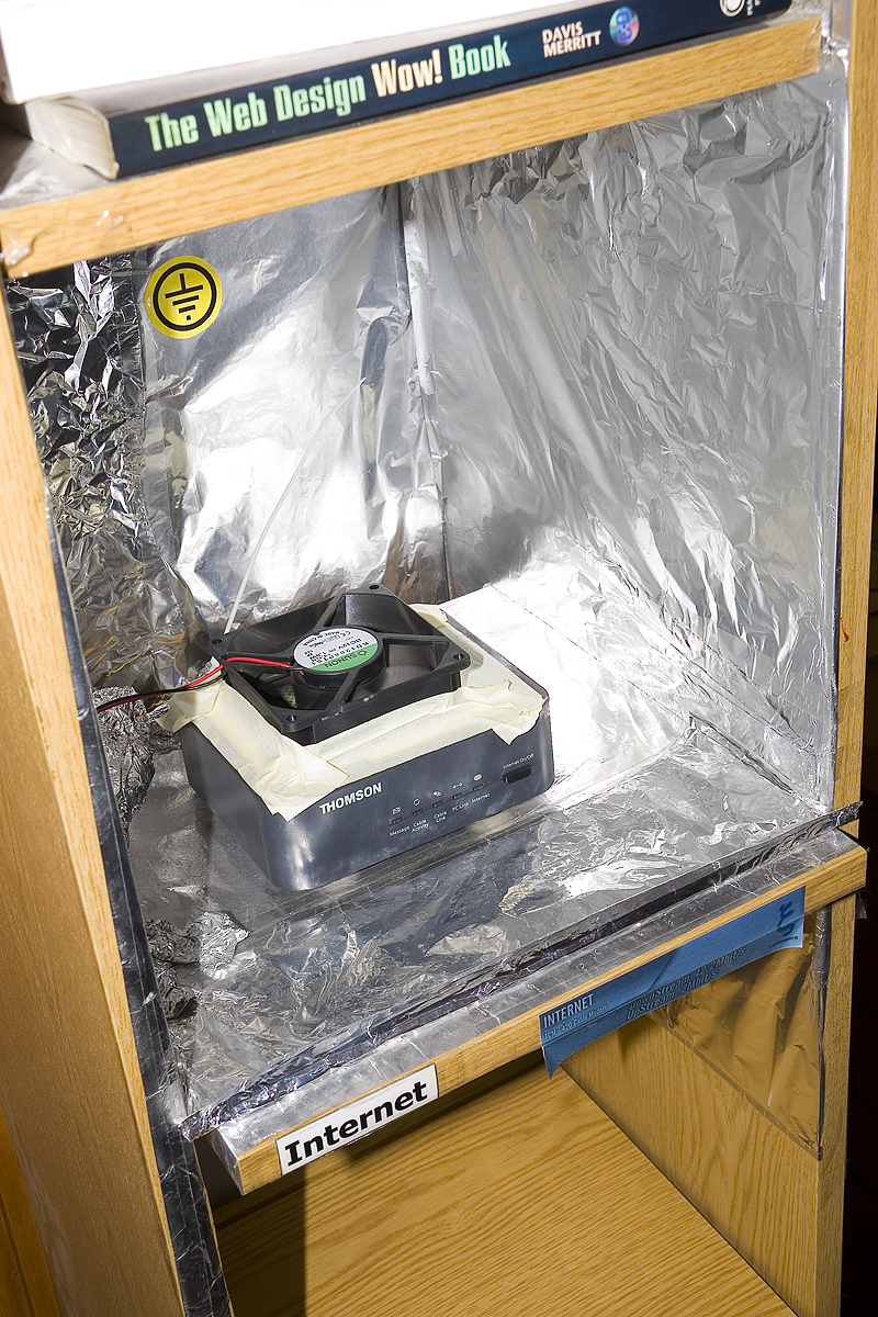

Zato pa imam jaz ozemljen modem, kajti noben modem ni ozemljen imaš samo fazo/nulo ali pa plus/minus.
Adapterji tudi niso ozemljeni.

Spc a ti si un tip k ma omaro z alu folijo prevlečeno pa not modem?![]()

hahahah, a obstaja kak dober razlog, da maš vse v alu foliji in pa predvsem prisilno hlajenje ?

hahahah, a obstaja kak dober razlog, da maš vse v alu foliji in pa predvsem prisilno hlajenje ?![]()
Beri 200 strani nazaj :)
Folija služi za "faradejevo kletko" in za ozemljitev modema.

heh, prav nemorn verjet, da bi se zadeva pregrevala do te mere, da bi nuco prisilno hlajene. Sn meu isti modem (pred predn je crknu 9 let star) in se stvar nikol ni pregrevala :)
Sej zdaj imam drug modem, cisco EPC 3212 in se še bolj segreva.
Če daš prst gor na processor modema ga boš lahko držal gor maximalno 20 sekund.
Poleti imam v sobi 43°C sedaj pa si zamisli processor modema je nekje 52°C pa še sobna temperatura zraven ...
Plus tega je fajn ob takšnih nevihtah da ima modem ozemljitev.

mah te zadeve so narejene za 100C+, tako da imo ni panike. Imam en marvell based NAS, ki se tudi kr greje (sicer dal gor heatsink za vsak slučaj), ampak po ~4 letih 24/7 uporabe še nič problemov. Specsi pa pravijo tako, da zdrži 125C
Niso to x86 procesorji, kjer je temparatura nad 60-70 resn problem.
