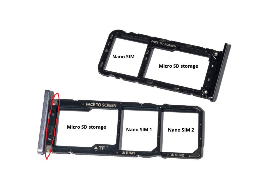

Eh jaz sem ga zapackal z čokoladico v žepu. Jezen zaomije ne zna naredit choko proof telefona.
Buggy je izjavil:
Sicer nikoli take izkusnje ene 5 menjav in ne bom pametoval, vsekakor v tem primeru factory reset, kot so ti predlagali, pa kar bo bo. Bi pa samo omenil naslednje. Pri starih napravah zob casa naredi svoje. Na Mi 9T sem scasoma opazil, da ne slisim vec tako dobro sogovornika, ceprav sem imel volume do konca. Tisti ozek speaker na vrhu se je pac zabasal s prahom/mastjo whateva. Zobna scetka, malce tekocega mila in topla voda ter nezno drgnenje sta naredila obcutno razliko - prakticno nov :))
Lahko, da je s slotom za SIM ali pa tam kjer pokrov nalega kej podobnega in ne pride cisto v pravo pozicijo...sam razmisljam.
Mobitel je od prvega dneva v flip case etuiju (1), predalček za vlaganje sim/sd kartice je od zunaj neviden/ zaprt od (1), saj nalega na dvignjen bok od (1).
Buggy ::
kewl...ceprav se neglede na ovitek zavlece svijarija cez leta tudi tja. Sej ne trdim da je to problem, lahko pa vseen malce podrgnes okoli slota, ko imas pokrovcek dol. Kako pa kaze z backupom, je device ze ready za factory reset, ker mislim da smo vsi zdej v pricakovanju kaj bo ;)
Factory reset ni prinesel sprememb, emergency calls only, sim1-2 kot tudi micro sd kartica niso zaznani, posebej ali skupaj.
Poskusil potem airplane on/off, reset network settings (Reset Wi-Fi, mobile networks, and Bluetooth), nič ne pomaga.
Od 2/2021 je bil v uporabi.
  • spremenilo: sbawe64 ()
Našel kje je problem: tista bela elastična ploščata gumica (tesnilo proti prahu/vodi ?) na začetku slota (iz notranje strani) je bila 1x zarotirana in se posledično slot ni dobro usedel v ohišje, je bilo cca 0.5 mm roba, dovolj da kartic ni zaznalo.
En drug xiaomi jo tudi ima, LG je nima.
slika, dorisano z rdečo
