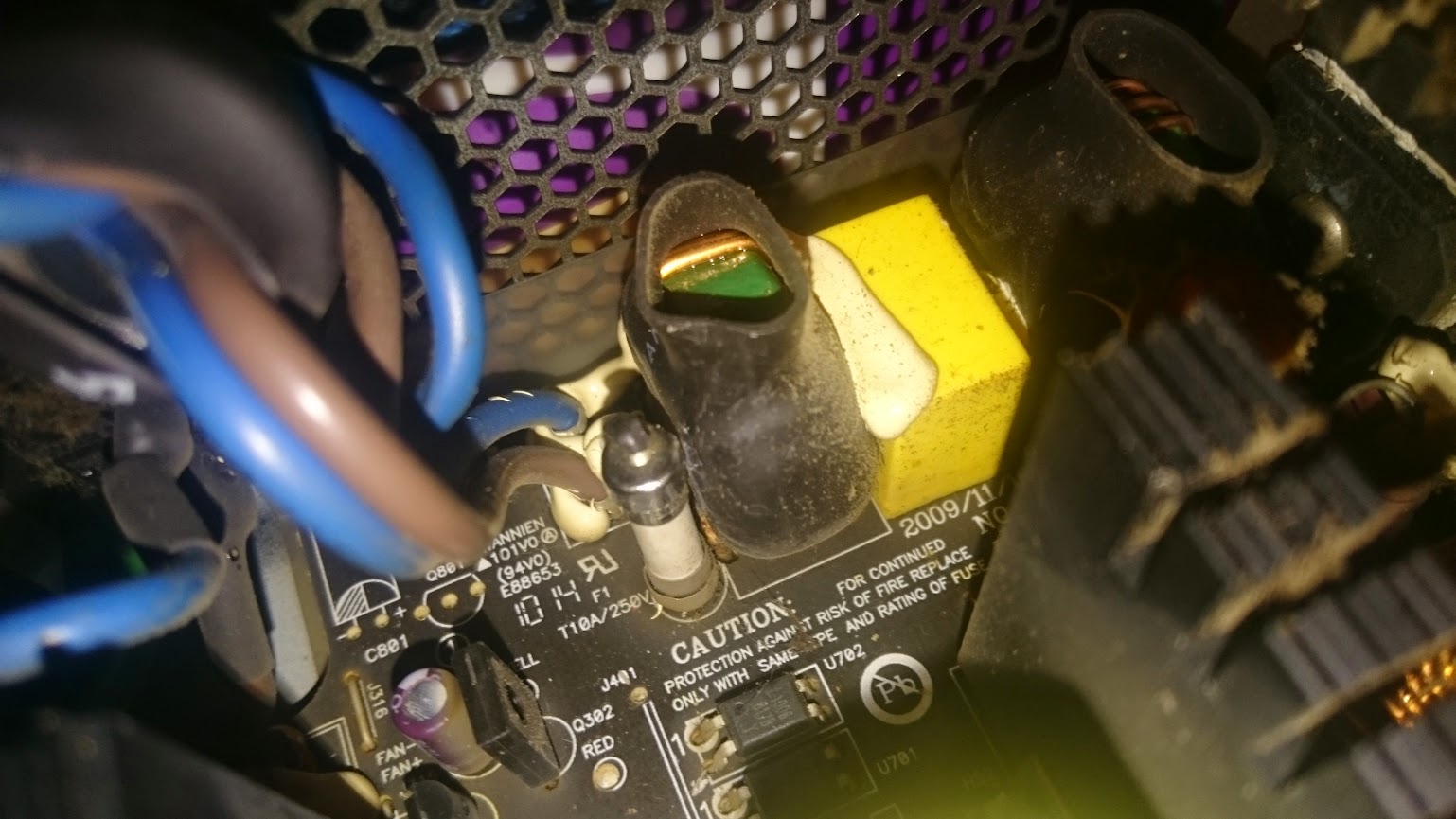

Najprej disclaimer: osebe, ki niso ustrezno usposobljene, naj se ne lotevajo popravil napajalnikov, ker je lahko smrtno nevarno. Nenavsezadnje je gor tudi napis "no user servicable parts inside".
Vprašanje, če je varovalka. Brez da napajalnik priklopiš in izmeriš napetosti na ustreznih mestih, ne boš vedel. Sicer pa je ta varovalka pricinjena na vezje. In za zamenjavo boš moral odstraniti vezje in odlotati varovalko ter prilotati novo.
Še enkrat, če nisi usposobljen, se ne lotevaj, ker so omrežne napetosti smrtno nevarne, poleg tega lahko kondenzatorji držijo naboj tudi ko je napajanje odklopljeno.
