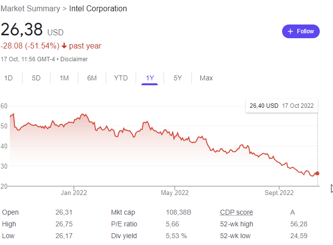

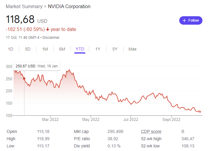

temp1337 ::
Dokler ni na kriptu -98% in na delnicah -90% je še vse kul in se lahko obrne.
- spremenilo: temp1337 ()
Dokler ni na kruptu -98% in na delnicah -90% je še vse kul in se lahko obrne.
Ce bi investiral v intlove delnice bi izgubil maj kot če si investiral v crypto. Bom
- spremenil: Mr.B ()

temp1337 ::
Pozabljaš da izgubiš šele takrat ko prodaš. Če nikoli ne prodaš, nikoli ne izgubiš. To je zmagovalna miselnost tako pri kriptu kot pri delnicah. Win-win situacija.
