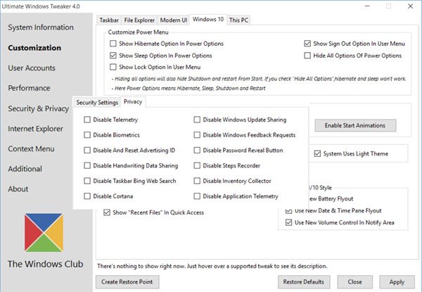

ST-777 ::
Za tiste, ki radi malo "potvikate" zadeve (beri: sami nastavljate), priporočam spodnji brezplačni program:
Ultimate Windows Tweaker 4 za Windows 10 (za starejše Windows pa imate verzijo 3.x oz. 2.x)
To pa je še ne, poseben programček za vizualno nastavljanje raznoraznih opcij grafičnega vmesnika: Winaero Tweaker
http://winaero.com/comment.php?comment....
