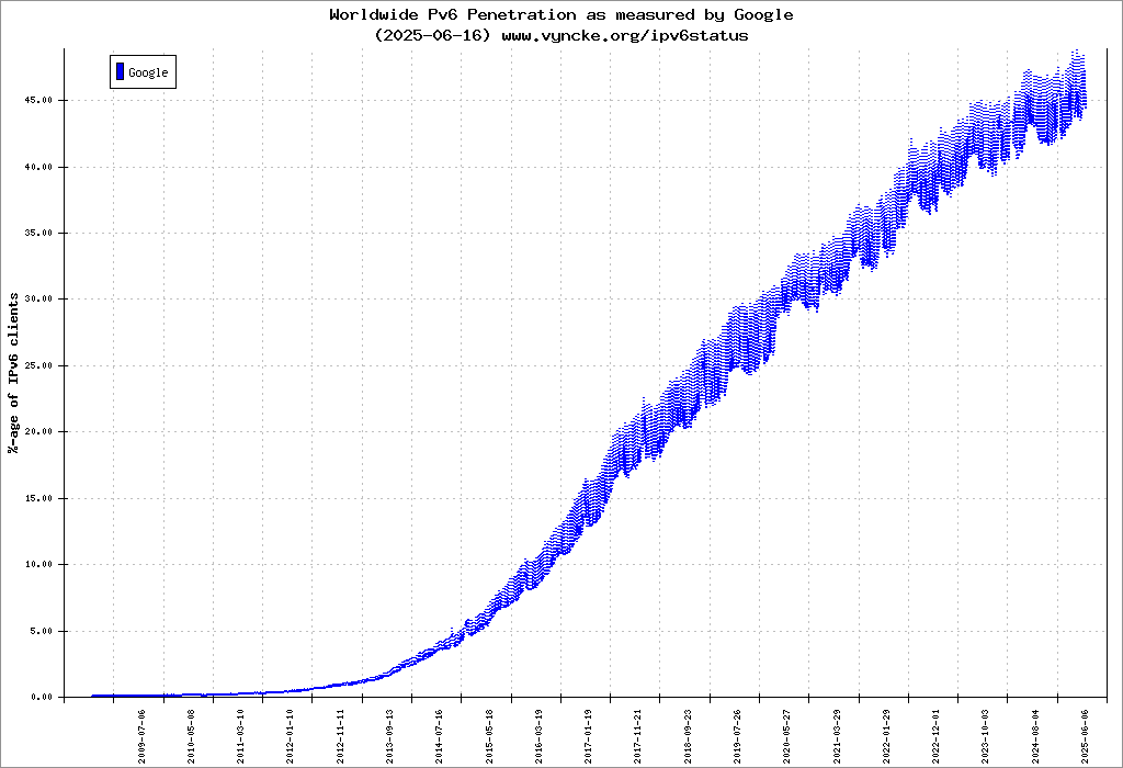

alexa top 50 za slo pravi, da je 40.0% top50 .si spletisc [njih 20] na ipv6.
https://www.vyncke.org/ipv6status/detai...

Bakunin ::
bo počasi 20% VSEH svetovnih uporabnikov (ne servisov). Za slednje je drug graf @> https://www.vyncke.org/ipv6status/
Mobilni ponudniki so itak bolj ali manj že vsi na IPv6, ker jim je enostavno zmanjkalo IPv4 naslovnega prostora.
