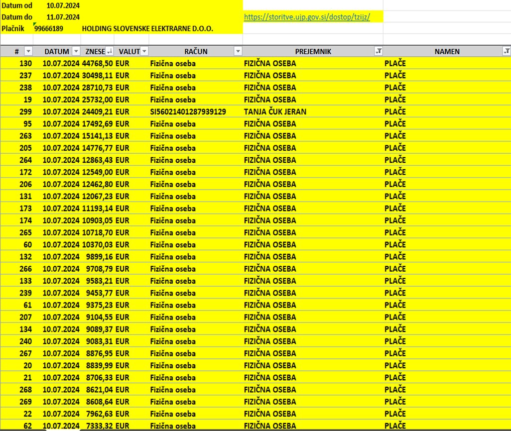

telexdell ::
krivi smo pa netmetraši
Seveda zato smo jim lani dali 500.000.000 €, da si letos lahko talajo.
DamijanD ::
Kaj so ti zneski?

darkolord ::
DamijanD je izjavil:
Kaj so ti zneski?
Izgleda kot neto nakazila na TRR-je fizičnih oseb.
